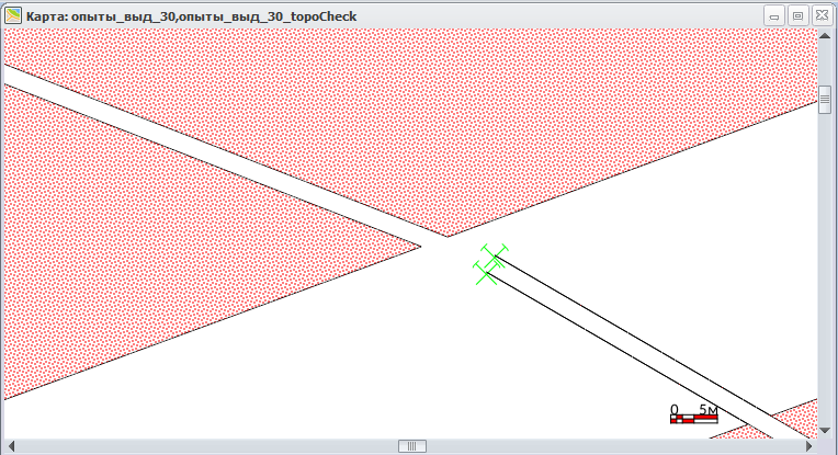

Добрый день!Уважаемые разработчики! При сохранении многоконтурного полигона в shp формате он разбивается на отдельные полигоны. В чем причина? И как побороть? файл прилигаю. Axiomа7.0.1

Благодарим вас за обращение и приложенный файл.
Проблема, которую вы описали возникает из-за особенностей геометрии исходного полигона. В вашем файле обнаружены участки с некорректной топологией, что приводит к такому поведению при сохранении. На приложенном изображении некоторые такие участки выделены зелёным. Мы зафиксировали проблему и работаем над её устранением. Исправление будет включено в одно из ближайших обновлений.
