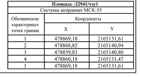

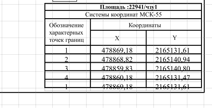

Добрый день! Кто-то может объяснить что происходит с отображением шрифтов в этой программе. Человек подготовил схему и вывел список координат, шрифт в таблице 12, сохранено в рабочем наборе. При открытии этого же рабочего набора на другом компе все съезжает, прикладываю скрины. Я вчера на ноутбуке формировала каталог координат и в списке поставила шрифт 12, потом в отчете тоже создала надпись шрифтом 12 и они были не одинаковые даже вооруженным глазом заметно. При этом открыв тот же рабочий набор уже на рабочем компьютере, оба стали одинакового размера 12, и также размер таблицы изменился, что видно было по рамке , которая была создана в отчете по контуру таблицы. У меня студенты будут сдавать ДЭМО экзамен в этой программе, в задании которого четко прописано, что шрифт в таблице должен быть 12 размер. А тут вот такое происходит, размер 12 он же везде 12 размер должен быть.

это разные мониторы, одни ноутбук размеры разные экрана, разрешение не могу сказать это студенческие ноутбуки, на которых они работу выполняют, и да на некоторых ноутбуках 12 шрифт очень большой, на компьютере как и должен быть обычный 12 шрифт, шрифт стандартный Times New Roman. Как сделать чтобы все было единообразно.

Мы провели тестирование и подтверждаем проблему.
Описанная вами ситуация связана с особенностями отображения текста в зависимости от настроек масштабирования операционной системы Windows. На некоторых устройствах (особенно на ноутбуках) по умолчанию может быть включен режим увеличения размера текста (например, 125 % или 150 %). Это влияет на отображение табличных данных в отчётах, но не затрагивает обычные текстовые объекты.
В результате, даже если вы задаёте шрифт размером 12, его визуальное отображение может отличаться на разных компьютерах — не из-за самой программы, а из-за системных настроек масштабирования. При этом сохранённый рабочий набор остаётся неизменным: различия проявляются только при открытии на устройствах с разными параметрами отображения.
Мы уже работаем над устранением этой особенности и планируем внести соответствующие исправления к началу следующего года. Если демо-экзамен у ваших студентов запланирован на весну, проблем с соблюдением требований к размеру шрифта возникнуть не должно.
