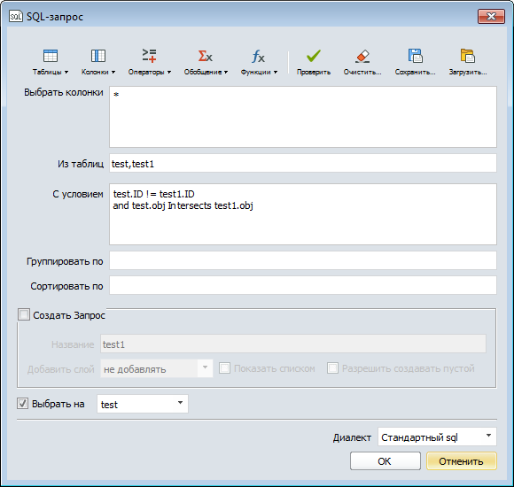

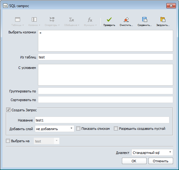

Создайте запросную таблицу, содержащую все объекты исходной таблицы.
Выберите пересекающиеся объекты, выполнив пространственный запрос между исходной и запросной таблицами с условием INTERSECTS, исключив совпадение по идентификатору, чтобы исключить самопересечение.

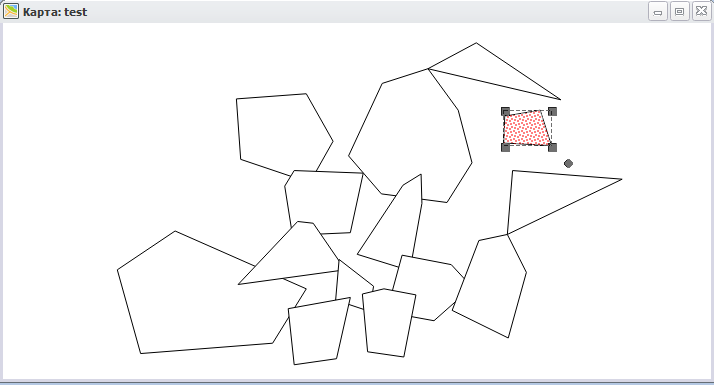

Инвертируйте полученный результат: вкладка Карта - Обратить выбор.
