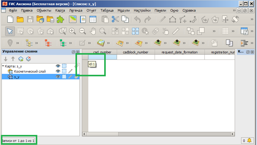

Можно проверить есть ли удалённые строки так:
- Сохраните таблицу, если в ней есть несохранённые изменения.
- Откройте таблицу в виде списка.
- Обратите внимание на строку состояния внизу окна - там отображается количество неудалённых записей.
- Наведите курсор на серое поле слева от последней строки и дождитесь появления всплывающей подсказки с идентификатором строки.
Re: Упаковка таблицы
Спасибо за ответ.Обратите внимание на строку состояния внизу окна - там отображается количество неудалённых записей.
Получается поскольку идентификатор равен 1, то одна запись удалена.
