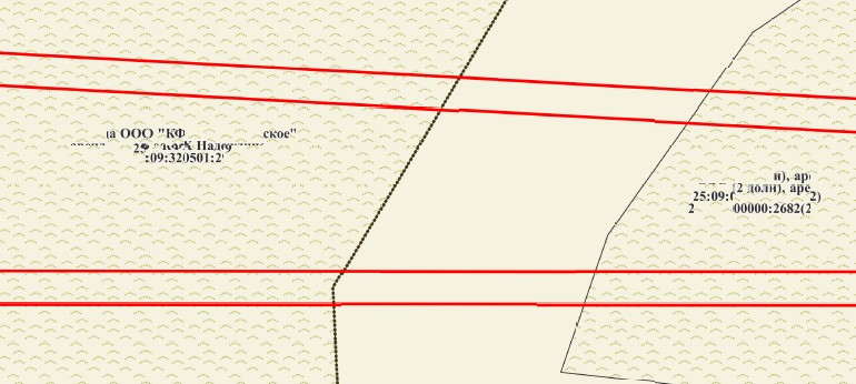

Здравствуйте, некорректно выводятся на печать подписи объектов из разных слоев, скрин с примером ниже.
Есть способ это исправить, например, на уровне пользователя применить какие-либо настройки подписей? Сейчас применены "Динамические подписи" и "пробовать другое положение" при пересечении.
