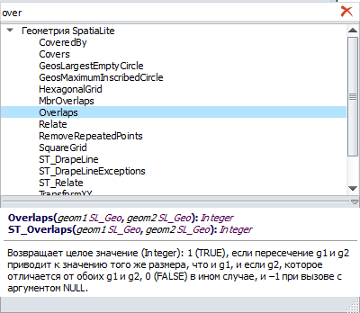

Подскажите, пожалуйста, есть 2 полигональных слоя. Необходимо выбрать объекты с наложением друг на друга менее 0,03 м.
В SQL запросе использую условие вида:
Overlaps(01.obj, 02.obj) < 0.03
Верно ли это?
Запрос зависает и не выдает результата.
Выбор объектов с наложением друг на друга
Re: Выбор объектов с наложением друг на друга
Условие Overlaps(...) < 0.03 не работает
Функция Overlaps возвращает не числовое значение площади, а логический результат: «да» (1) или «нет» (0). Она лишь подтверждает факт того, что объекты пересекаются определенным образом. Поэтому сравнивать её результат с числом 0.03 некорректно.
Как рассчитать площадь наложения
Чтобы отобрать объекты по площади пересечения, нужно:
1. Построить геометрию пересечения (общую часть объектов).
2. Вычислить площадь этой общей части.
3. Сравнить площадь с нужным значением.
Ниже приведен пример условия. Обратите внимание, что площадь измеряется в квадратных метрах (`sq m`).
Code: Select all
Overlaps(
FromAxiGeo(_01.obj),
FromAxiGeo(_02.obj)
AND Area(
ToAxiGeo(
Intersection(
FromAxiGeo(_02.obj)
TableCoordSys('_01')
'sq m'
) < 0.3
