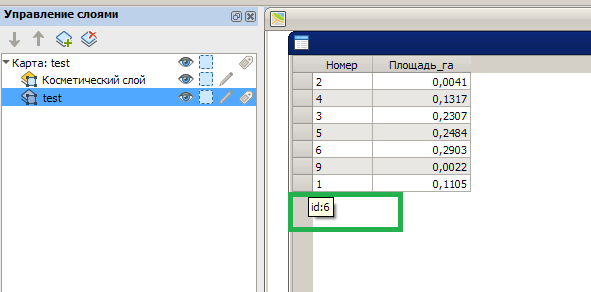

Сообщения: 110
Re: Упаковка таблицы
Сообщение LiSa » Сегодня, 14:15
Посмотрите, пожалуйста, на примере приложенной таблицы. MapInfo показывает 8 строк. Одна строка скрытая.
ГИС "Аксиома". Версия 7.1.
7 строк.
