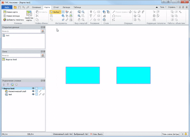

как повернуть прямоугольник без искажений относительно одного из углов.

Воспользуйтесь инструментом «Поворот». В настройках инструмента можно зафиксировать опорную точку. После этого при повороте прямоугольник сохранит свои пропорции и размеры, вращаясь вокруг зафиксированного угла.

Доброе утро. Спасибо за ответ. А Не подскажите, как повернуть прямоугольник с сохранением координаты правого верхнего угла.

💡 На демонстрации в предыдущем сообшении как раз прказан этот случай - поясню, что происходит.
В примере наглядно демонстрируется процесс поворота векторного объекта. Вот пошаговый подробный разбор действий:
1. Исходное состояние
На карте расположены два одинаковых голубых прямоугольника в слое `test`.
2. Выбор и переход в режим редактирования
Пользователь кликает по правому прямоугольнику → он выделяется.
3. Включение режима правки
На вкладке Карта нажимается «Режим правки». У объекта появляются маркеры: угловые квадраты для изменения размера и ромб справа снизу для ручного вращения.
4. Запуск инструмента поворота
На вкладке Карта нажимается кнопка «Поворот». Открывается диалоговое окно `Поворот объектов` с параметрами:
- `Угол поворота`: по умолчанию 90°
- `X / Y`: координаты центра вращения (по умолчанию 400,00 / 50,00)
5. Настройка параметров вращения
- Угол меняется с `90` на `30` градусов.
- Нажимается кнопка «Выбор на карте». Появляется дополнительное окно карты с выбранным объектом, курсор переходит в режим указания точки с привязкой к узлам.
- Пользователь кликает по нужному месту на экране (ближе к правому верхнему углу прямоугольника) - при попадании в узел курсор меняется на крест.
Координаты в окне обновляются на `X: 500,00 / Y: 100,00`. Это означает, что вращение будет происходить вокруг указанной пользователем точки.
6. Применение и результат
- Нажимается «ОК».
Правый прямоугольник поворачивается на 30° вокруг выбранной точки. Левый объект остаётся неизменным. Маркеры редактирования сохраняются, слой `test` остаётся в режиме правки.
