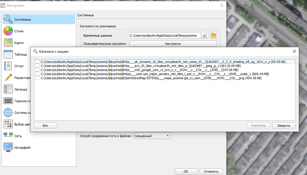

1. Временные данные. А там как сделать чтобы именно карта кэшировалась?
2. Если я всю свою карту (более 30 слоев) переведу в WGS, разве не будет ошибки? изначально она была в МСК-51. И если я буду рисовать что-то в WGS, у коллег же будет ошибка, они работают в МСК-51.
