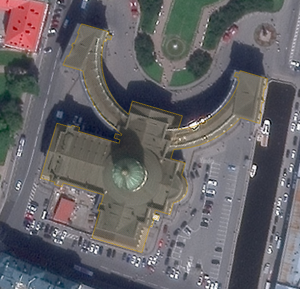

Данные не совместились. Казанский собор в атлантическом океане.

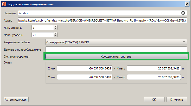

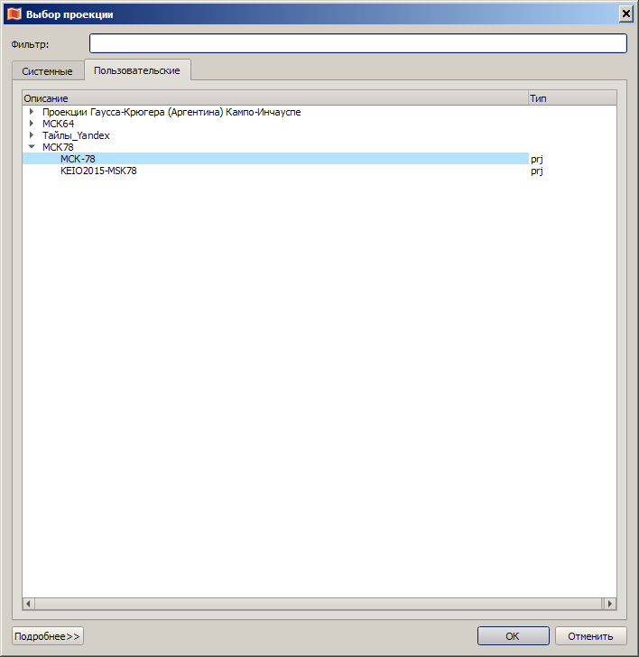

Также не удается сохранить настройки СК для тайлового сервиса.
Программа выдает по умолчанию МСК-78.

Смещение данных произошло из-за того, что при экспорте координаты были пересчитаны. В вашем случае пересчёт не требуется: числовые значения в файле уже соответствуют МСК-1964, им необходимо только назначить систему координат без изменения самих чисел.

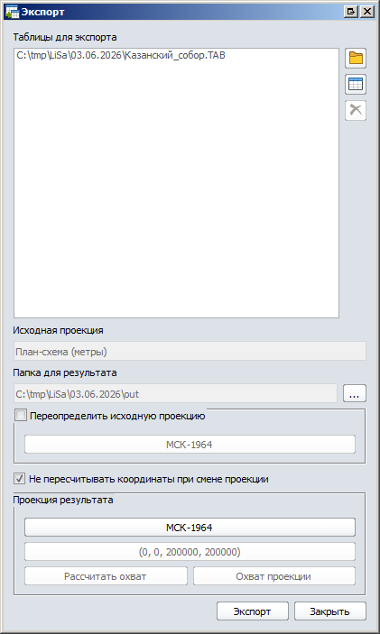

Для корректного выполнения операции следуйте инструкции:
1. В строку описания системы координат добавьте границы рабочей области, чтобы сохранить точность отображения. Итоговая строка должна выглядеть так:
Earth Projection 8, 9999, 28, 5.476, 2.074, 9.338, -3.38086, -5.93454, 0.49579, -1.676094, 0, "m", 30, 0, 1, 95900, -6552800 Bounds (0, 0) (200000, 200000)
2. Если дополнительный модуль ещё не активирован, вызовите Модули из вкладки Основные и включите «Экспорт таблиц с заменой системы координат». После активации на ленте появится соответствующая кнопка.
3. Вызвать Экспорт таблиц из вкладки Основные.
4. В открывшемся окне добавьте нужную таблицу в список «Таблицы для экспорта» и укажите папку для сохранения результата.
5. Обязательно установите галочку «Не пересчитывать координаты при смене проекции».
6. Нажмите на кнопку выбора системы координат, перейдите на вкладку Пользовательские и выберите вашу МСК-1964.
7. Нажмите кнопку Экспорт. В указанной папке появится файл с корректно назначенной системой координат.
Примечание: в текущей версии при прямом назначении системы координат для вашей таблицы программа может завершать работу неожиданно. Мы изучаем проблему.
Если вы столкнётесь с этим, используйте обходной способ в том же окне экспорта:
4. Установите галочку «Переопределить исходную проекцию».
5. В полях исходной и целевой проекции выберите МСК-1964.
6. Нажмите Экспорт.

LiSa писал(а): Сегодня, 16:03 Также не удается сохранить настройки СК для тайлового сервиса.
Это непонятно.
Вы нажимаете на выбор системы координат, нажимаете OK, а она не сохраняется?
В любом случае менять систему координат для вашего слоя не нужно - правильное значение системы координат: Проекция для визуализации CRS
