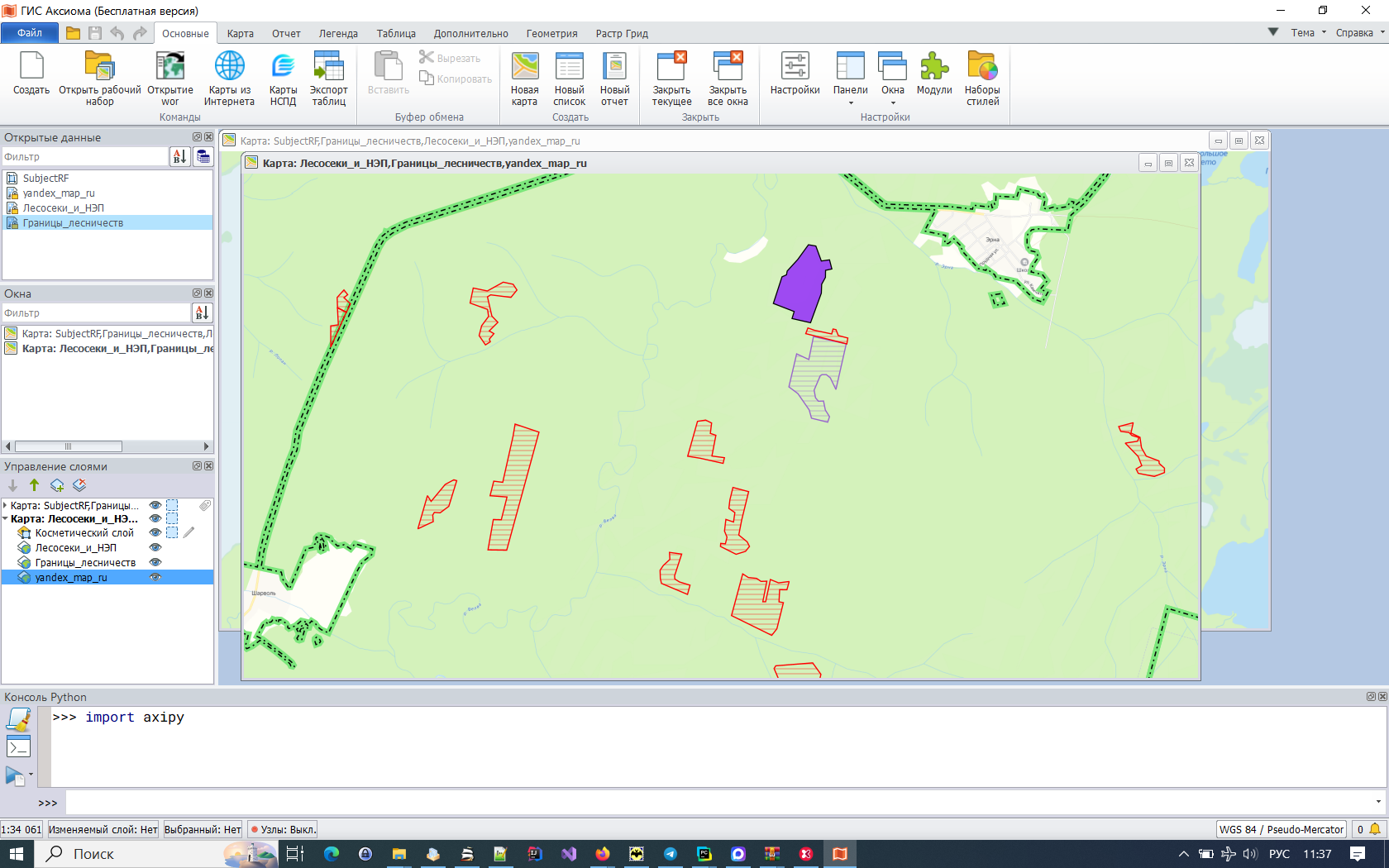

Сообщение gisamap » Сегодня, 11:39
Павел. Добрый день.
Во вложении архив с wms таблицами .
Открывайте все mws и далее настраивайте карту
Pavel писал(а): Вчера, 12:03
