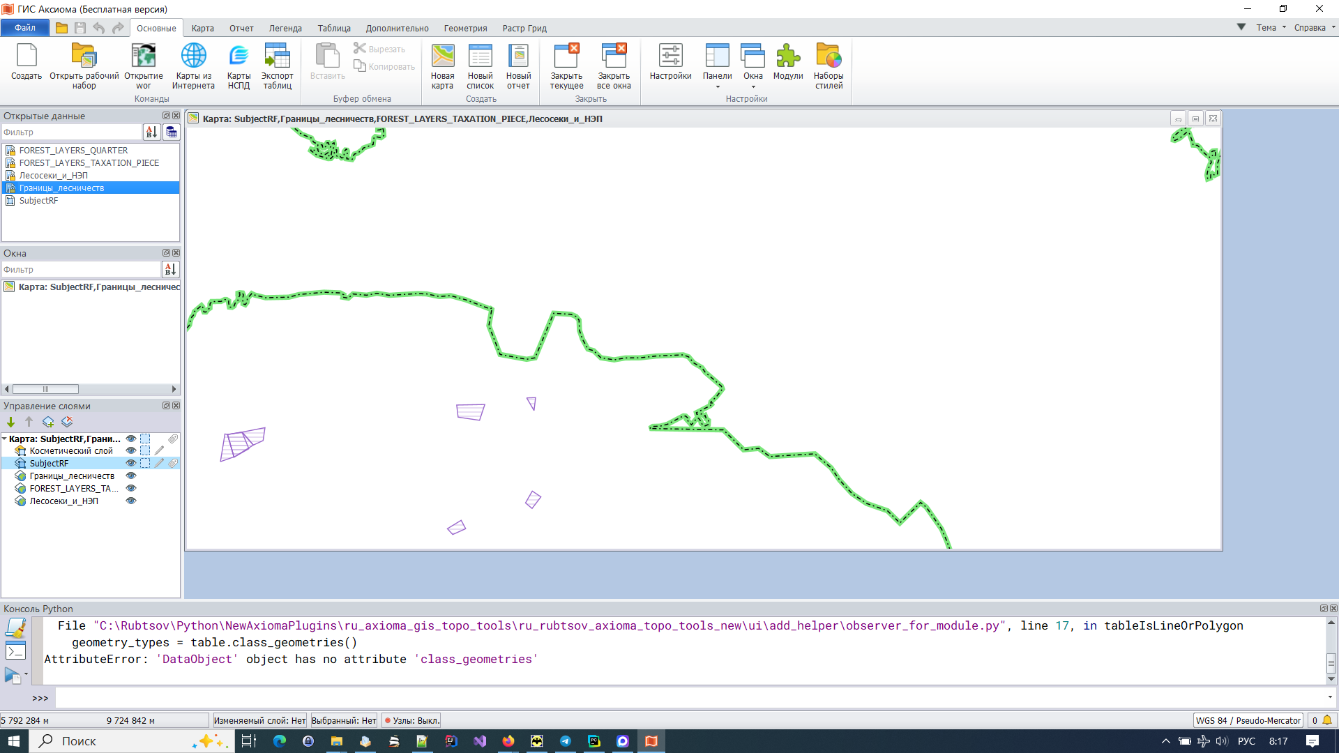

Сообщение Pavel » Сегодня, 09:38
gisamap писал(а): Сегодня, 08:19 Павел . Добрый день.
Понял. Буду у себя искать причины

Сообщение gisamap » Сегодня, 09:48
Павел.
1. Посмрите у вас работаю данные слои на https://pub.fgislk.gov.ru/map/
2. Посмотрите и скопируйте сообщения из панели Уведомлений
3. Посмотрите и пришлите лог , предварительно настроив детализацию журнала работы - на очень высокую
