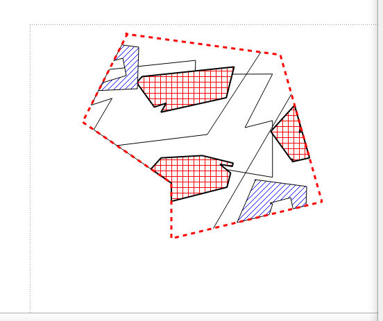

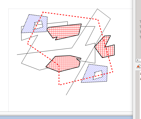

Аксиома 7.1.2, Windows 10.Тестирование обрезки геометрии по контуру.

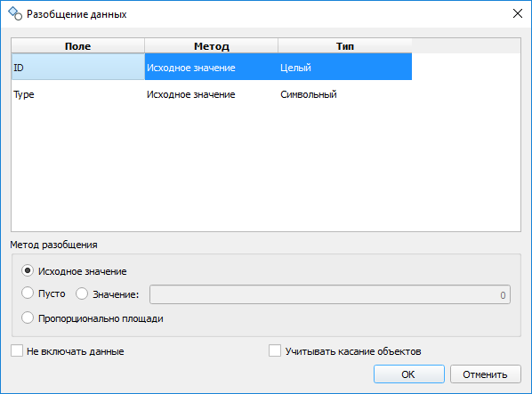

В приложении Аксиома был создан тестовый слой с типовой геометрией: полилиния, полигон, 2 полигона с дырками, мультиполигон. Контур обрезки расположен на косметическом слое. Выделили все объекты на тестовом слое. Команда "Сделать изменяемыми". Ок.
Выделили контур. Команда "Пересечение областей". Окно сообщения: Команда "Да". Окно сообщения: Нажали кнопку ОК. Результат ОК. 2 этап. Реализация обрезки по контуру с помощью скрипта. Выделили контур на косметическом слое и запустили скрипт:

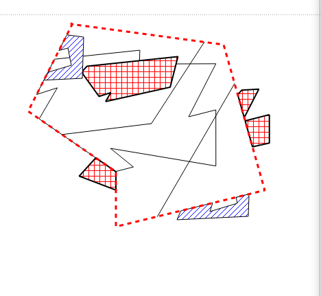

Невалидные объекты не определяются и не нормализуются. Результат: Прошу помочь решить проблему обрезки по контуру программным способом.
