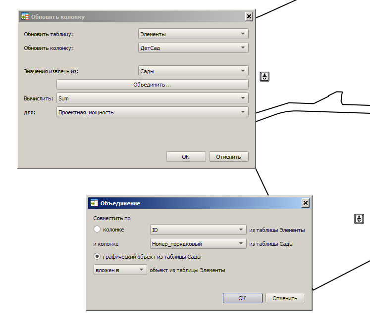

Здравствуйте.
Спасибо за Вашу работу.
Столкнулись с проблемой.
Необходимо обновить колонку Проектная_мощность в таблице Элементы.
Значения взять из таблицы Сады колонка ДетСад.
Таблицы связываем по графическому признаку. Графический объект из таблицы Сады вложен в объект из таблицы Элементы.
Вычислить Sum для Проектная_мощность.
Колонка обновляется, но значения не суммируются.
Таблицы для примера прилагаю.
