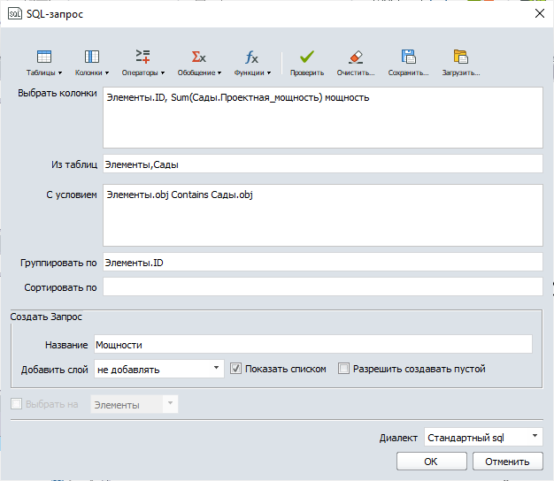

Чтобы сейчас обновить колонку и избежать ошибки, сделайте следующее:
1) Постройте SQL-запрос
Вызовите SQL-запрос из вкладки Таблица. Заполните поля следующим образом:
- Выбрать колонки: Элементы.ID, Sum(Сады.Проектная_мощность) мощность
- Из таблицы: Элементы, Сады
- С условием: Элементы.obj Contains Сады.obj
- Группировать по: Элементы.ID
- Название: Мощности
Нажмите ОК.
В итоге будет создана таблица-запрос «Мощности» в которой будут подсчитана сумма мощностей по каждому из элементов.
