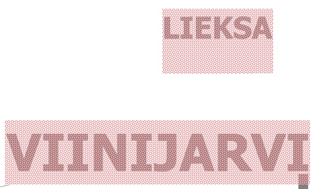

Александр писал(а): 19 апр 2023, 10:52 в итоге рамка могла быть неполностью заполнена текстом
На скриншоте примерно такой случай, или не совсем?
Если начать растягивать верхний прямоугольник вручную, он подстраивается под текст.
Есть способ отсеять такие объекты, где прямоугольник выше текста (может, как-то "обновить", чтобы его размер подстроился под текст)? Высота прямоугольников на скриншоте одинакова, после scale они оба становятся в k раз меньше вместе с текстом.
