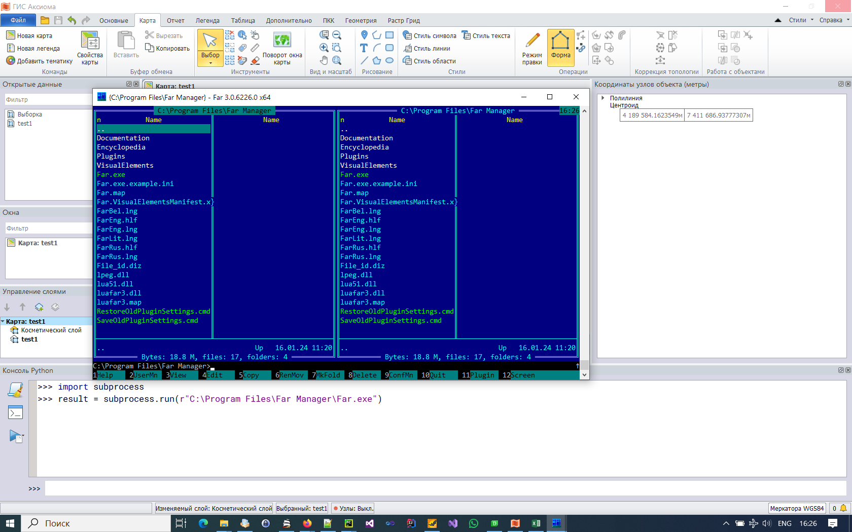

Простите , а почему выдает ошибку ?
Сообщения: 600
Re: Плагины
Сообщение gisamap » 01 апр 2024, 16:27
Вот пример прямо из консоли python Axioma
Сообщения: 600
Re: Плагины
Сообщение gisamap » 01 апр 2024, 16:28
Нужно subprocess.run(["C:\DJOKER\Topik\TOOLS\geotools.exe"])
или
subprocess.run("C:\DJOKER\Topik\TOOLS\geotools.exe")

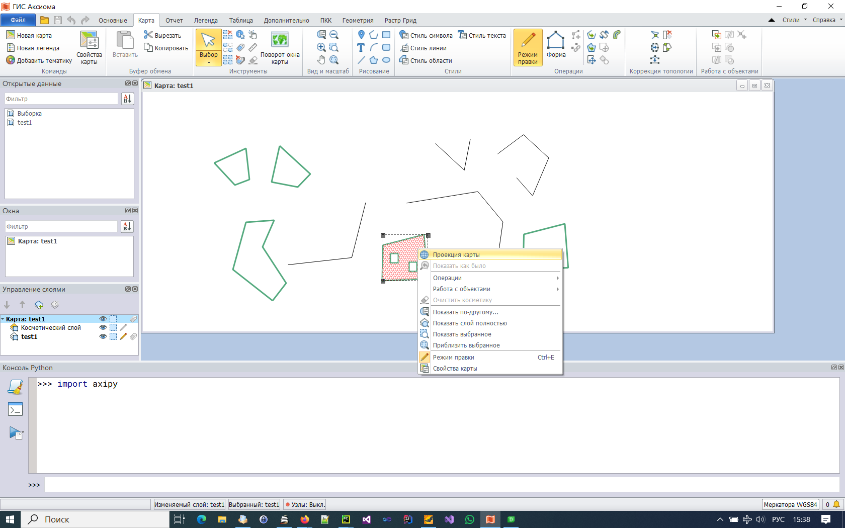

Как отследить нажатие правой кнопки мыши ?
Как вставить свой пункт в быстрое меню (вызвать свою функцию) , при нажатии правой кнопки мыши , в активном окне карты .

Матвеич писал(а): ↑02 апр 2024, 13:57
Можно произвести поиск меню для окна. Привожу упрощенный пример без проверок добавления пункта в конец списка.
import axipy
import PySide2
menu = axipy.view_manager.active.widget.findChild(PySide2.QtWidgets.QMenu)
menu.addAction("User action", lambda: print('Ok'))

Сообщение gisamap » 02 апр 2024, 15:38
Насколько я понимаю речь идет о меню появлявшемся
при нажатии на правую кнопку мыши
