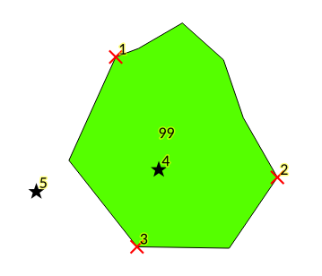

Вопрос: Как в Python API найти объекты и определить тип объекта в заданной точке (X,Y) Карты ?
Дано: в активном окне карты есть полигон. В нескольких узлах полигона есть точечные объекты.
Задача: Определить узел в котором есть точечный объект и считать семантику точечного объекта.
Это возможно ?
Сообщения: 810
Re: Плагины
Сообщение Александр » 16 май 2024, 20:33
Я не до конца понял задачу, но, например, на одном слое находится полигон, а на другом — точки.
Требуется найти все точки, которые находятся в узлах полигона.
Для этого можно использовать следующий код (при условии, что системы координат таблиц одинаковые):
Code: Select all
import axipy as axp
with axp.data_manager.query_hidden(
'''SELECT test_poly.ID as PID, test_point.ID
FROM test_poly, test_point
WHERE Touches(FromAxiGeo(test_poly.obj), FromAxiGeo(test_point.obj))''') as qry:
for f in qry.items():
print(f['ID'])
вывод: таблицы для теста:

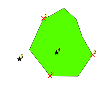

Александр добрый день !
Уточнение: полигон и точечные объекты находятся в одной таблице (на одном слое).
SQL запрос изменится принципиально или в SQL запросе указывается одна таблица ?
Сообщения: 810
Re: Плагины
Сообщение Александр » 17 май 2024, 12:55
Существенной разницы нет: таблица будет соединяться сама с собой, однако необходимо как-то выделить полигон от остальных объектов.
В приведенном примере я использую значение 99 для поля ID полигона.
Code: Select all
import axipy as axp
'''SELECT poly.ID as PID, point.ID
FROM test_table poly, test_table point
WHERE
poly.id = 99
and point.id <> 99
and Touches(FromAxiGeo(poly.obj), FromAxiGeo(point.obj))''') as qry:
print(f['ID'])
Вывод: таблица для теста:
