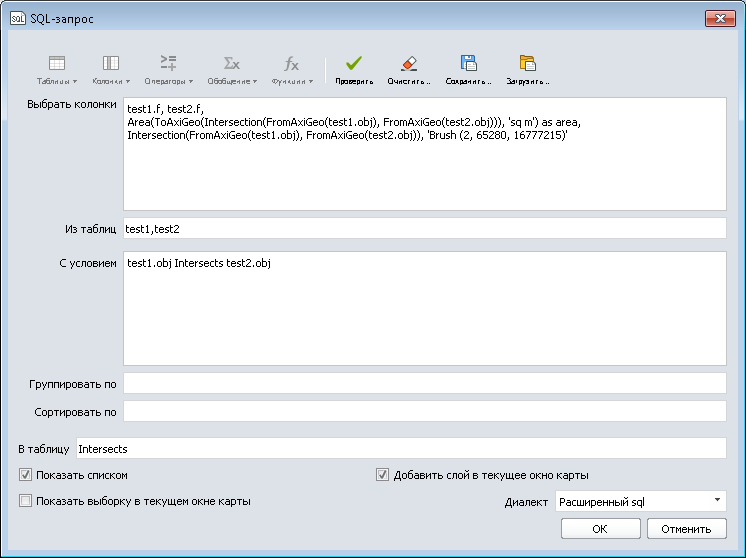

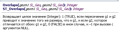

Cправка по overlaps расширенного диалекта SQL
Эта функция возвращает логическое значение накладываются ли два объекта.
Кроме того, эта функция работает с типом геометрии SL_GEO.
Аксиома работает с различными типами геометрии и для некоторых функции, при работе с геометрией TAB (GEO), требуется приведение к геометрии SL_GEO
Это можно сделать с помощью функции FromAxiGeo(). Чтобы наоборот, преобразовать геометрию SL_GEO к типу TAB нужно вызвать ToAxiGeo()
Функция, которая возвращает само пересечение двух объектов Intersections
тут
overlaps.zip
(4.51 КБ) 968 скачиваний

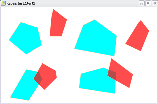

две таблицы с пересекающимися объектами:
следующий запрос:
Query.zip
(352 байт) 1001 скачивание

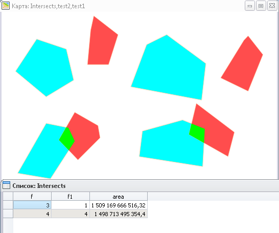

строит таблицу с пересекающимися областями и вычисляет их площадь:
Результат запроса:
