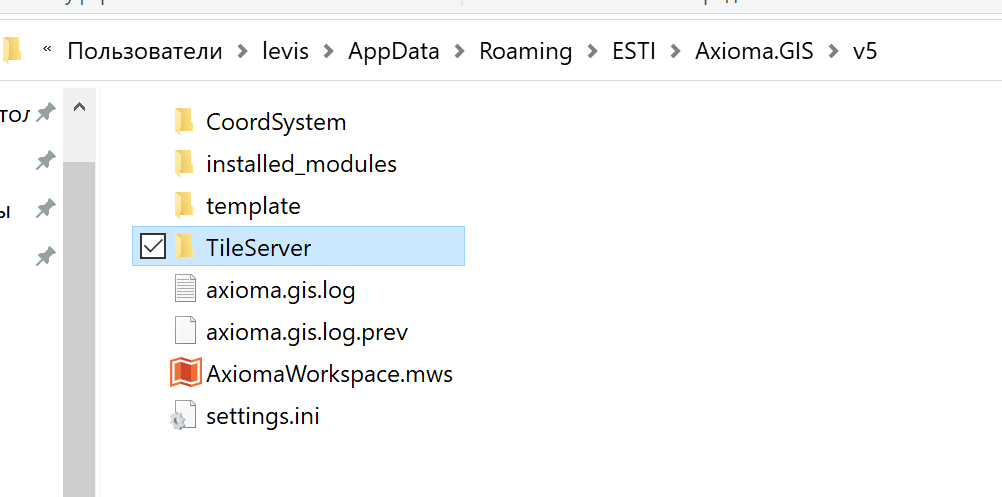

Странное дело, но в моем компе нет подпапки v5\installed_plugins_data\com_github_kasim73_tile_services\... в моей Windows 10 Pro 22H2 структура папок такая...
В папке C:\Users\levis\AppData\Roaming\ESTI\Axioma.GIS\v5\TileServer я создал пару файлов *.tab; *.xml в результате появился ресурс в разделе Тайловые сервисы...

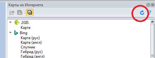

Или просто нажать на кнопку "Обновить список с сервера" в панели модуля. В этом случае папки будут созданы модулем и будет загружен файл настроек.
