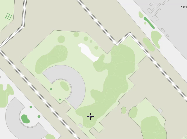

Нажмите клавишу S для включения режима привязки к узлам. В нижней части экрана появится индикатор зеленого цвета и надпись «Узлы. Вкл.».
Когда вы извлекаете фрагмент из полигона и нажимаете на CTRL, Аксиома автоматически предлагает один из двух фрагментов его контура. Для выбора альтернативного фрагмента, нажимайте дополнительно на клавишу SHIFT.
Подробнее можно прочитать здесь: https://help.axioma-gis.ru/form_trace.html
Попробовал использовать инструмент "Совмещение и генерализация", но так и не понял как он работает. Мне надо, чтобы узлы нового объекта "притягивались" к узлам ранее созданного объекта. А получается, что изменяется старый объект. Пробовал изменять очередность выбора. Не помогло. Не могли бы объяснить как это работает. Задача простая - я занимаюсь векторизацией границ субъектов и надо, чтобы с топологией было все нормально.
В инструменте "Совмещение и генерализация" нельзя фиксировать объекты.
Мы добавим эту возможность в следующих версиях.
