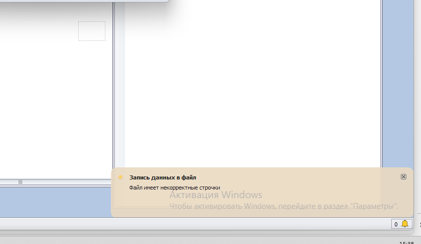

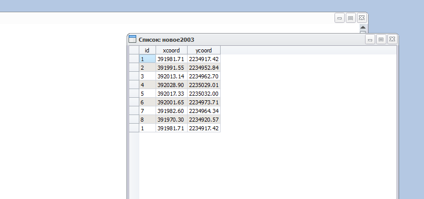

Каким образом построить полигон из каталога координат exel ?
Вижу что есть только "создать точки". К тому же при создании точек из списка пишет "Запись данных: файл имеет некорректные строчки"? что не так

Софья писал(а): 25 апр 2024, 14:39 Каким образом построить полигон из каталога координат exel ?
Требуется включить модуль "Геометрия из таблицы":
1. Откройте вкладку "Основные" и выберите "Модули".
2. В появившемся окне установите галочку рядом с модулем "Геометрия из таблицы".
После этого на вкладке "Таблица" появятся две кнопки: "Создать из узлов" и "Сохранить как узлы".
Кнопка "Создать из узлов" позволяет построить полигон по данным из таблицы, которая должна быть уже открыта в Аксиоме.
Приложите пожалуйста ваш файл, чтобы мы могли точно сказать.
