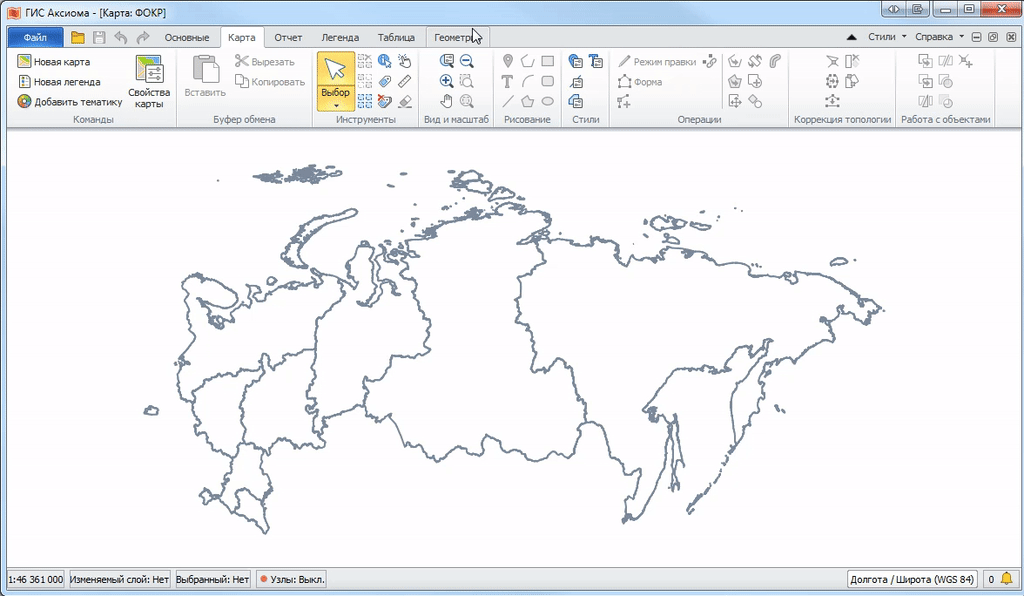

После подписывания вручную не могу мышкой выбрать подпись. аксиома 5 стоит

Нужно использовать инструмент "Добавить подпись".
Сначала выбрать подпись, которую нужно перенести, а затем перенести её.

Как выбрать при подписи вручную из какого столбца таблицы брать значения для подписывания?

При создании ручной подписи её значение берётся из столбца, назначенного для автоматических подписей.
После создания ручной подписи текст можно изменить, дважды щёлкнув на подпись с помощью инструмента "Добавить подпись".
