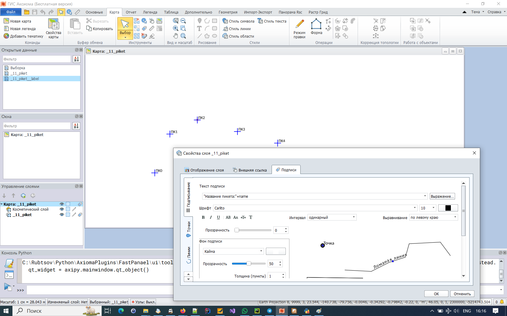

Вопрос ? А ничего если текст будет не из колонки , а из настроек подписей слоя ? Это позволит и выражения преобразовывать в текст ?

Пока самый простой способ который я нашел это - создание текстового объекта в активной карте.
Все настройки , лучше брать из настроек подписей.
В настройках подписей мы можем указать колонку или выражение . В таком случае , это может удовлетворить и тех пользователей , которые "ручками" будут оформлять карту в Axioma

Попробуйте использовать следующий скрипт.
Чтобы его использовать:
1. Откройте необходимую таблицу в окне карты.
2. Перейдите на вкладку "Основные" и выберите "Панели", затем откройте "Консоль Python".
3. В появившейся панели нажмите на синюю стрелочку (Запустить из файла) и выберите файл create_centroid_text.py.
4. После этого выберите таблицу, которую вы хотите использовать для подписывания.
5. Выберите колонку из которой будет браться текст.
Новые текстовые объекты будут созданы на косметическом слое.
