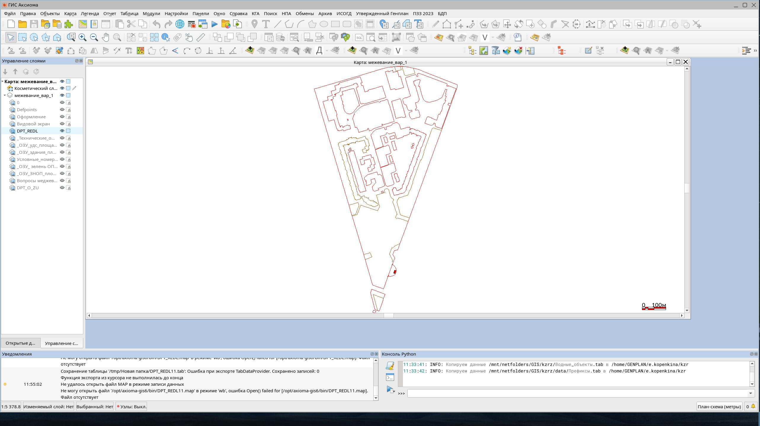

ОС Astra Linux. Версия программы ГИС "Аксиома" 6.2.1.
На одной из рабочих станций после открытия DWG и последующего сохранения одного из слоев файла в TAB, возникает ошибка. Ошибка при экспорте TabDataProvider. Функция экспорта из курсора не выполнилась до конца. Скрин прилагаю.
На другом компьютере данная проблема не наблюдается.
С это может быть связано? Спасибо.
Переустанавливать программу пробовали.
