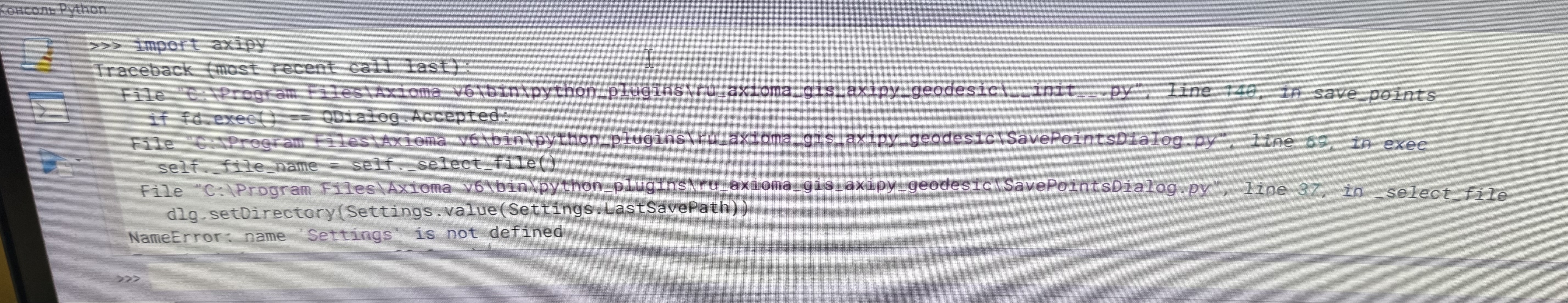

  2. Для диагностики ошибок откройте Консоль Python (Панели → Консоль Python). Некоторые ошибки модуля в текущей версии отображаются именно там. В будущих версиях такие сообщения будут выводиться в разделе Уведомления.

В консоли вот такие ошибки

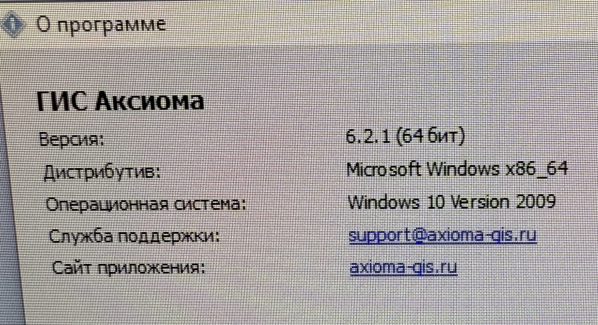

Уточните, пожалуйста, версию ГИС Аксиома, которую вы используете.
Чтобы узнать текущую версию, откройте меню Справка → О программе.
Текущая версия 6.2.1, рекомендуем обновить программу до последней доступной версии.
Arkey
Зарегистрирован: 13 июн 2025, 11:10
Re: Сохранить как узлы
Сообщение Arkey » 17 июн 2025, 02:03
Выше писал, что версия последняя. В подтверждение вложение.
Сообщения: 713
Сообщение Александр » 17 июн 2025, 09:37
Спасибо. Извиняюсь за путаницу.
При выполнении команды дохожу до диалогового окна с выбором таблицы- типа данных и формата координат и все. Дальнейшее диалоговое окно для сохранения таблицы не появляется и ничего не происходит. Подскажите в какую сторону смотреть?
Похоже, у вас установлена устаревшая версия модуля "Геометрия из таблицы". Актуальная версия этого модуля - 1.8.2.
Чтобы обновить модуль, выполните следующие действия:
  1. Вызовите "Модули" из вкладки "Основные"
  2. Перейдите на закладку "Дополнительные модули"
  3. Нажмите кнопку "Загрузить модули" чтобы получить актуальный список доступных модулей
  4. В появившемся списке найдите модуль "Геометрия из таблицы"
  5. Выберите его и нажмите кнопку "Установить" в правой части окна
После этого модуль будет обновлен до последней версии.
