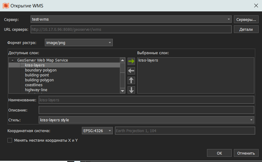

Получается, что второй, через: Файл -> Открыть WMS...
- там автоматом выбирается 4326, все красиво открывается и работает (в это время СК 4326), рядом открываю для теста обычный векторный слой
- далее через диалог смены СК, меняю на 3857 -> слой WMS, то ли исчезает, то ли куда то съежает, при этом векторный слой нормально перепроецируется и остается на месте
