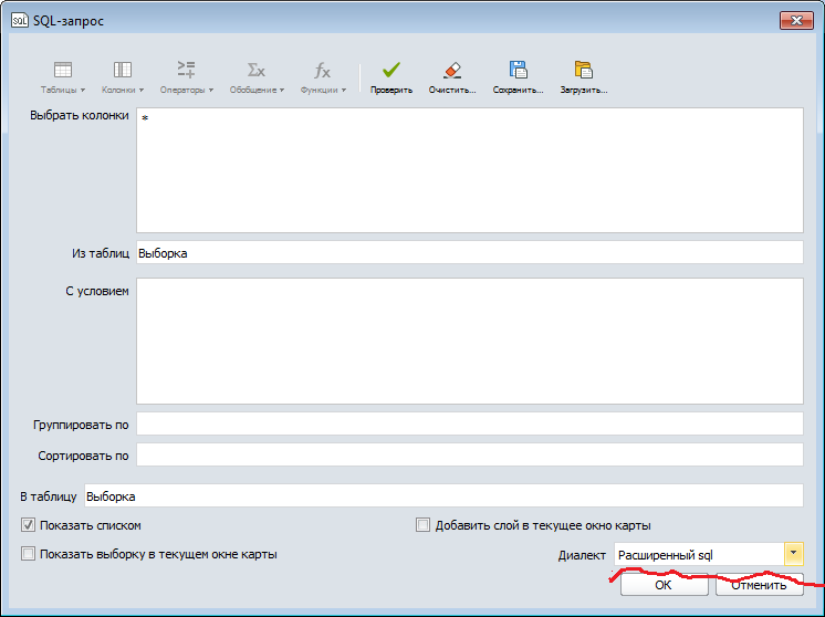

Сообщения: 712
Re: Select в версии 3.5
Сообщение Александр » 25 окт 2021, 10:54
Я бы не рекомендовал использовать таблицу с этим именем до исправления ошибки. Лучше сохранить таблицу с другим именем.
Режим запроса переключается прямо в диалоге SQL-запрос
