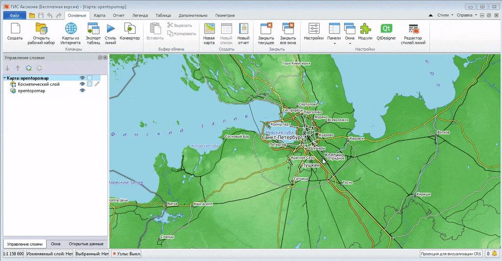

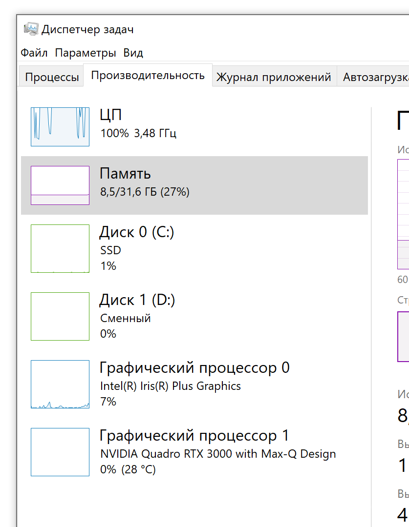

На железе Intel(R) Core(TM) i7-1065G7 CPU @ 1.30GHz 1.50 GHz; 32,0 ГБ (доступно: 31,6 ГБ) установлена 64-разрядная операционная система, процессор x64 Windows 10 Pro 22H2; Windows Feature Experience Pack 1000.19044.1000.0; установлена внешняя видеокарта "NVIDIA Quadro RTX 3000 with Max-Q Design" кроме встроенной "Intel(R) Iris(R) Plus Graphics". При таких вычислительных ресурсах Аксиома раз в семь медленнее открывает карту, чем, например, браузер открывает этот же ресурс https://nakarte.me/#m=7/34.63321/69.78516&l=Otm
Вся нагрузка ложится на ЦП, а NVIDIA простаивает.... Наверное это не хорошо.... может какой-то OpenGL или DirectX установить?
Не можете помочь разобраться в ситуации?
