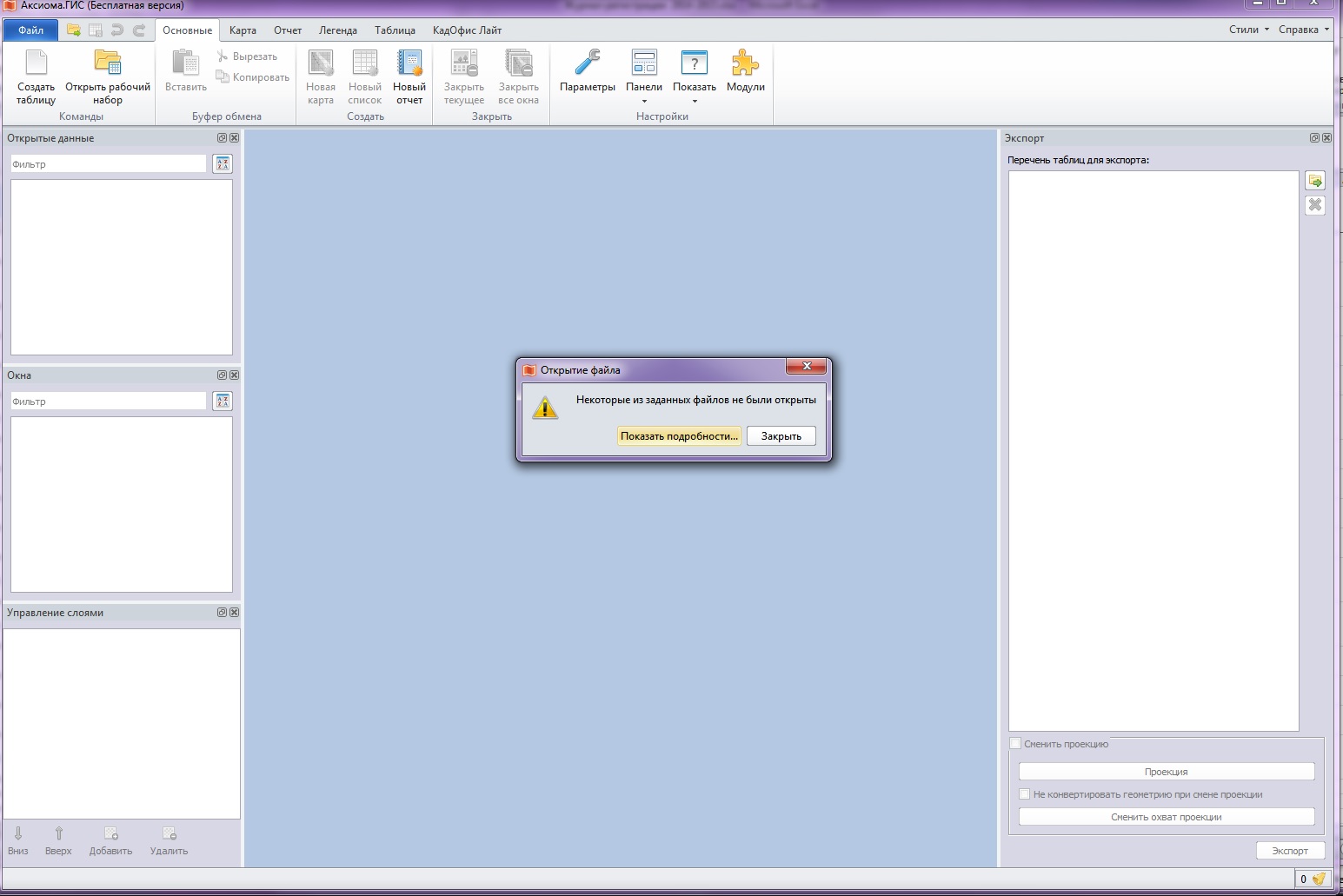

Добрый день! в версии 2.4.1 не открываются файлы указанного типа (скрин приложен), в версии 2.3.3 эти же файлы открываются (ругается на что-то, но открывает и строит точки по координатам любого вида: метровые, градусы-минуты-секунды и т.д.).
Может где-то что-то подключить надо?

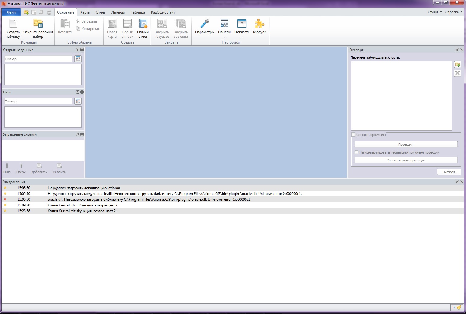

На данный момент описываемая ошибка исправлена. Исправление будет доступно в следующей версии.
Как временное решение, для текущей версии в настройках снимите галку "Создавать TAB при открытии" (Настройки/Системные).
Проблема должна исчезнуть.
