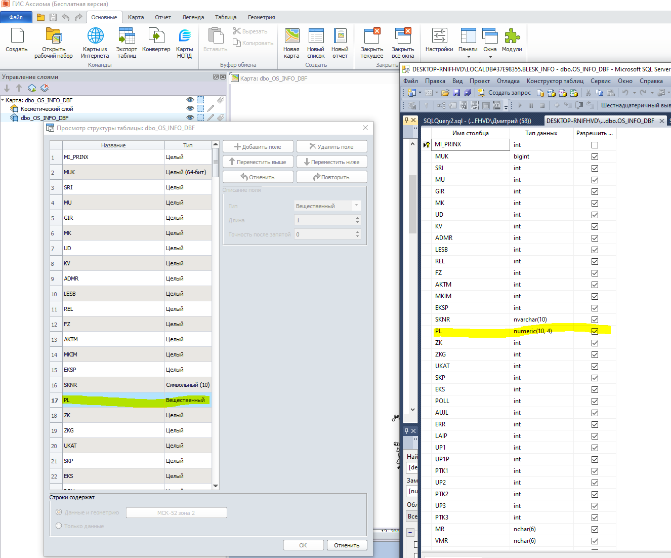

Не точное определение типа данных с плавающей запитой при загрузки из MS SQL
Sohatyi
Сообщения: 53
Сообщение Sohatyi » Сегодня, 14:22
При открытии таблицы из MS SQL данные тип numeric(10, 4) определяются как float (вещественный) что в свою очередь вызывает ошибки при работе с данными так как на пример число 0,4444 может превратится в 0,44439999999999 и при дальнейшем экспорте таблицы в SHP локальную теряется исходная структура таблиц.
Хотелось бы чтобы такие данные определялись как десятичный (10, 4).
