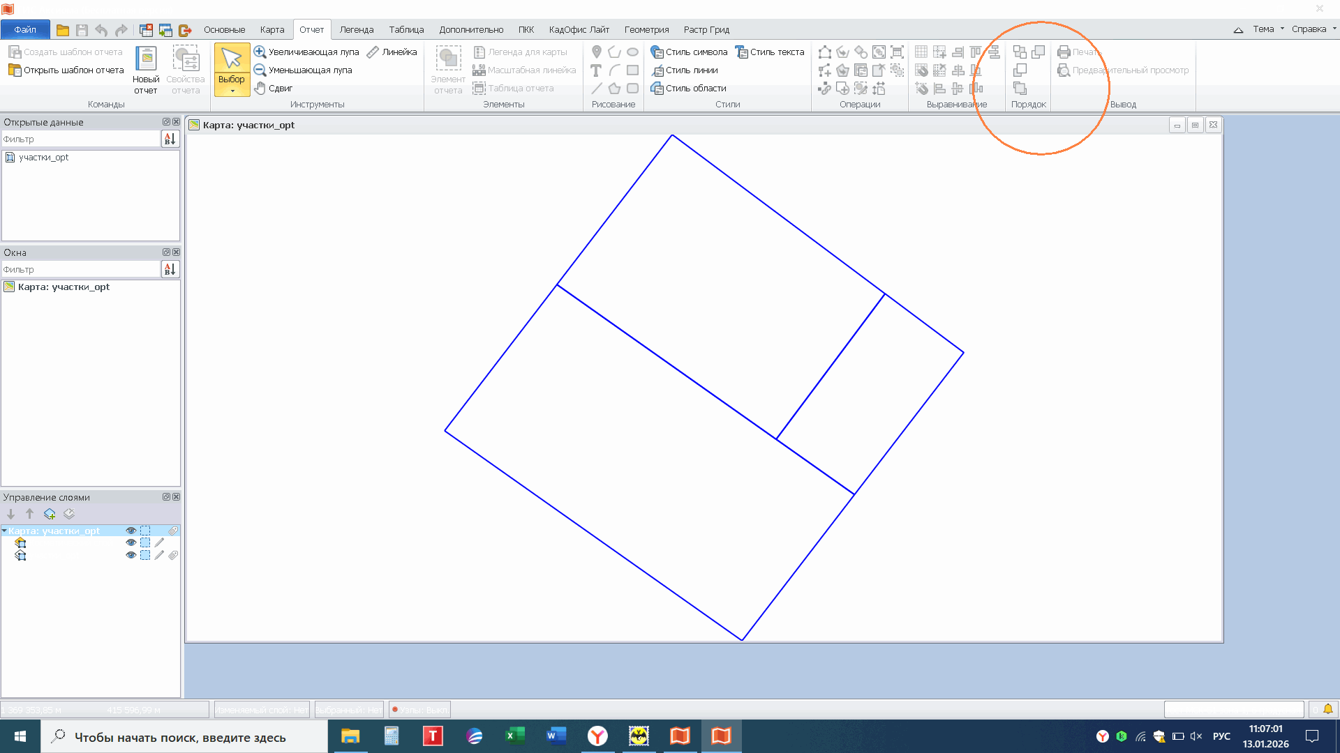

Тех версия установилась, функция обновления поля работает нормально. интерефейс не очень привычный, но это вопрос времени. Для сведения: В тех версии в режиме отчеты, вкладка "порядок" отображается несколько усеченная, по сравнению с версией 7.1.1

Pavel писал(а): Сегодня, 11:09 Для сведения: В тех версии в режиме отчеты, вкладка "порядок" отображается несколько усеченная, по сравнению с версией 7.1.1
Если вы имеете в виду, что в группе «Порядок» на вкладке «Отчёт» отображаются только значки без текстовых подписей, то такое поведение связано с автоматической адаптацией ленты (Ribbon) под текущую ширину окна программы. При недостаточном горизонтальном пространстве программа скрывает текстовые подписи, оставляя только значки, чтобы сохранить доступность команд. При увеличении ширины окна подписи обычно появляются.
Этот механизм работает независимо от версии, но в разных версиях могут незначительно отличаться пороги срабатывания или состав элементов на ленте.
PS
В этой версии механизм изменения порядка элементов в отчёте был значительно переработан. Теперь при выполнении операций «Переместить Вперёд», «Переместить Назад» и пр. учитывается не весь набор объектов отчёта, а только те элементы, которые пересекаются (по области расположения) с выбранным(и) объектом(ами). Это позволяет точнее управлять порядком отображения именно тех элементов, которые реально влияют друг на друга визуально.
