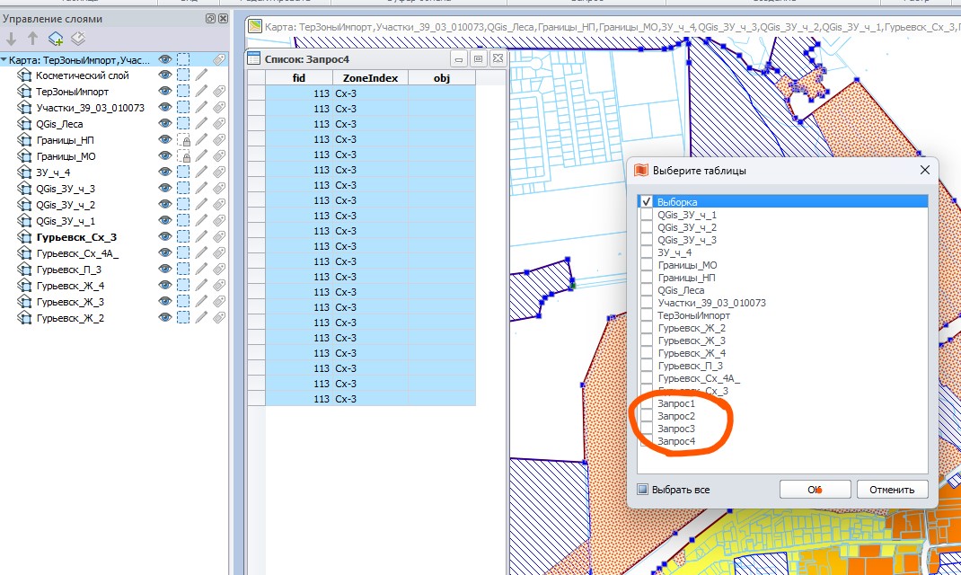

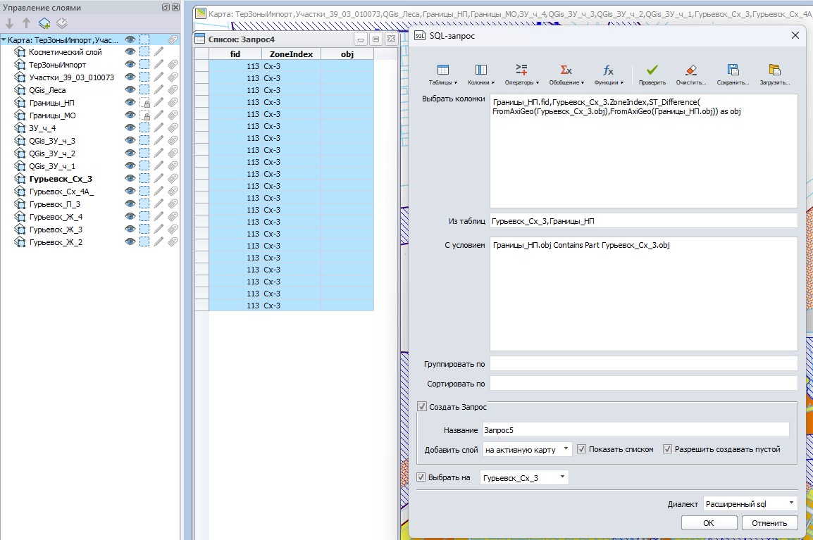

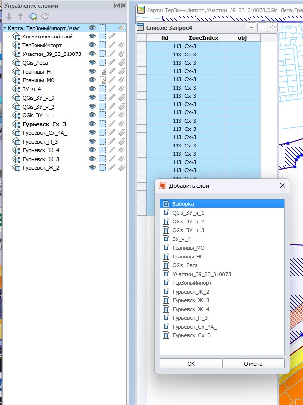

Добрый день! Не отображается SQL-запрос в списке слоев. Если поставить галочку в запросе "показать списком" то хотя бы выводится в табличном виде, но в списке слоев так не виден. через "добавить слой" запросов так же нет в списке на выбор. Но если воспользоваться командой "закрыть таблицу", то в списке к закрытию запросы все есть.

Добавлю еще: перезагрузка программы, и перезагрузка компьютера не помогли.

Судя по вложениям, синтаксис запроса верный.
Слой не отображается, так как в нём нет геометрии.
Проверить наличие геометрии можно в панели Открытые данные. Значки рядом с названием для данных с геометрией и без - различаются.
