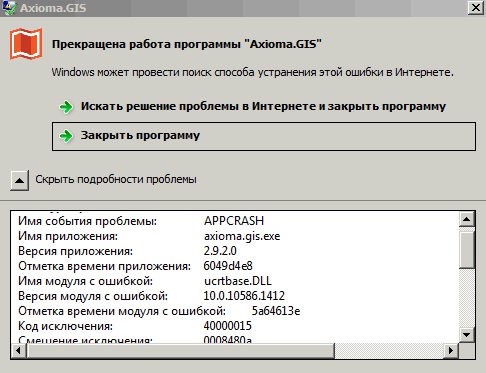

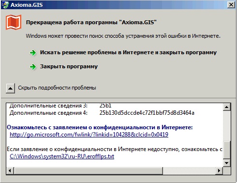

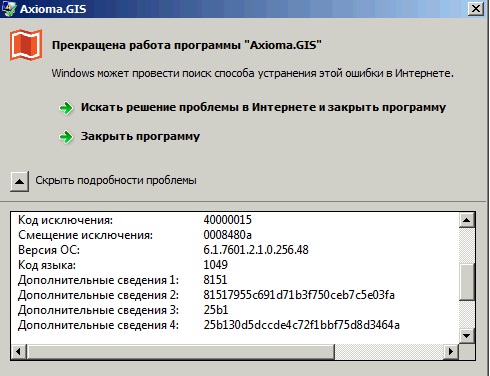

Добрый день, установил axiomagis х84 на win7 и при запуске появляется ошибка, как я понимаю что не хватает каких то утилит, подскажите как исправить.( Скриншоты с ошибками во вложении)

Видимо одно из обновлений Windows вызвало невозможность работы с Питоном этой версии на некоторых компьютерах.
Попробуйте в качестве временного решения переименовать python_loader.dll, находящийся в папке C:\Program Files\Axioma.GIS\bin\plugins на python_loader.dll_ (с подчёркиваннием в конце).
