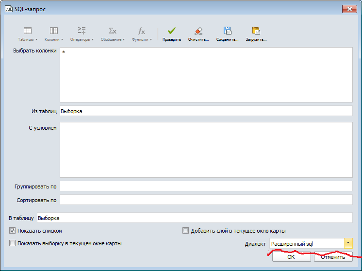

Select в версии 3.5 не видит таблицы с русским именем, в частности "Выборка". В версии 3.0 все работало. Вот текст запроса:
query_text = "SELECT * FROM Выборка WHERE Выборка.Номер=\"111\""
Выдается сообщение "Таблица: 'Выборка' не существует", хотя реально она есть.
Re: Select в версии 3.5
Сообщение Александр » 25 окт 2021, 10:10
"Выборка" служебное слово. применяется для обозначения выбранных на карте объектов.
Если создать таблицу с этим именем, открыть её и при этом не было выбранных объектов, то к этой таблице перестаёт работать SQL-запрос в расширенном режиме, в стандартном работает.
Исправим.

Я как раз использую таблицу Выборка как результат выборки объекта на карте. А как можно изменить режим расширенный на стандартный и обратно? Сам не смог понять...

Я бы не рекомендовал использовать таблицу с этим именем до исправления ошибки. Лучше сохранить таблицу с другим именем.
Режим запроса переключается прямо в диалоге SQL-запрос
