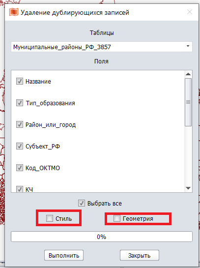

Сообщение gisamap » 11 июл 2023, 17:21
Во вложении модуль удаляющий дублирующиеся записи.
Поиск дублей можно настраивать :
- по атрибутивным слоям
- по геометрии
- стилю
Результат записывается в новую таблицу
deleteDouble_b01.zip
(25.82 КБ) 1016 скачиваний

Сообщение gisamap » 16 окт 2024, 14:45
Была ошибка при работе axipy под версией Axioma 6.0
deleteDouble_b02.axp
(31.35 КБ) 299 скачиваний

Сообщение gisamap » 23 янв 2025, 18:45
Исправлена ошибка - при поиске дублирующийся записей , без совпадения стиля и геометрии , всегда все равно проверялось на совпадения стиля и геометрии
deleteDouble_v003.axp
(31.36 КБ) 168 скачиваний
