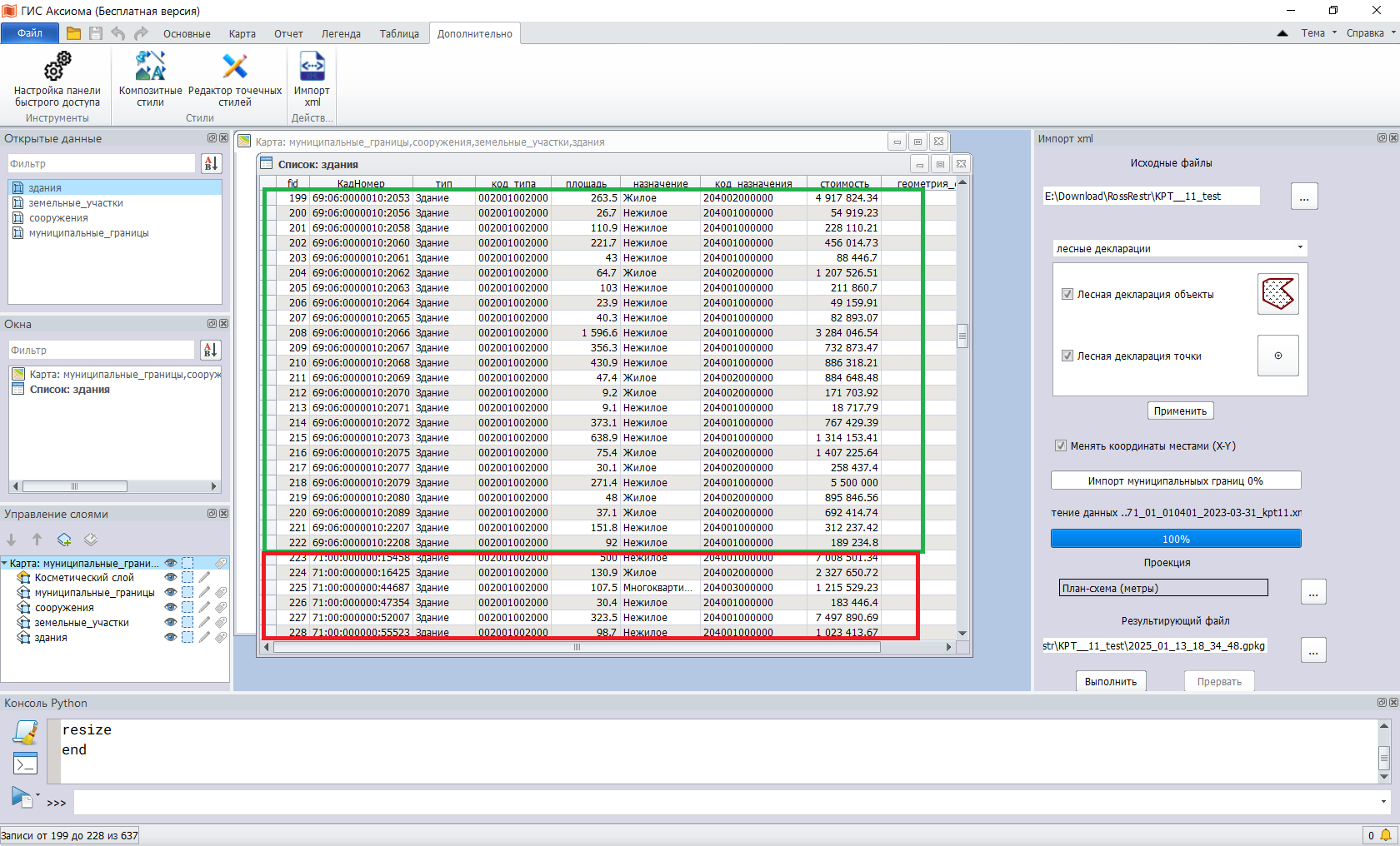

Да формируется один файл gpkg .
Требование пакетной загрузки - одна выходная проекция.
В результате получается таблицы в которых содержатся записи из всех исходных xml
Вот пример я импортировал два xml :
69_06_0000010_2023-03-01_kpt11.xml
71_01_010401_2023-03-31_kpt11.xml
И вот результат
В зеленом полигоны записи из первого xml
Далее в красном записи из второго xml
