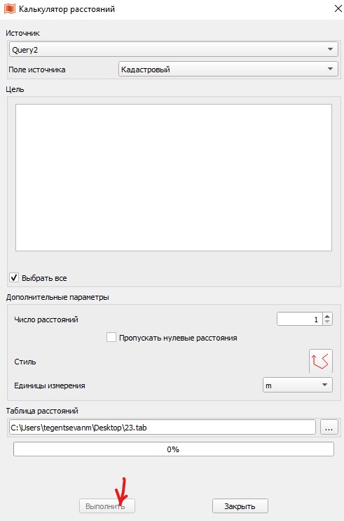

Добрый день. Скачала ru_axioma_gis_nearest_distance_v005. Выскочило диалоговое окно с текстом «установлена более современная версия аксиомы и некоторые функции могут быть заблокированы». Открыла «Калькулятор расстояний» и в нем заблокированы окошко «Выполнить». Подскажите, пожалуйста, что нужно сделать чтобы «Калькулятор расстояний» заработал и посчитать расстояния. Если можно продублировать сообщение в telegram по номеру **********

Должны быть открыты две и более векторных таблиц
