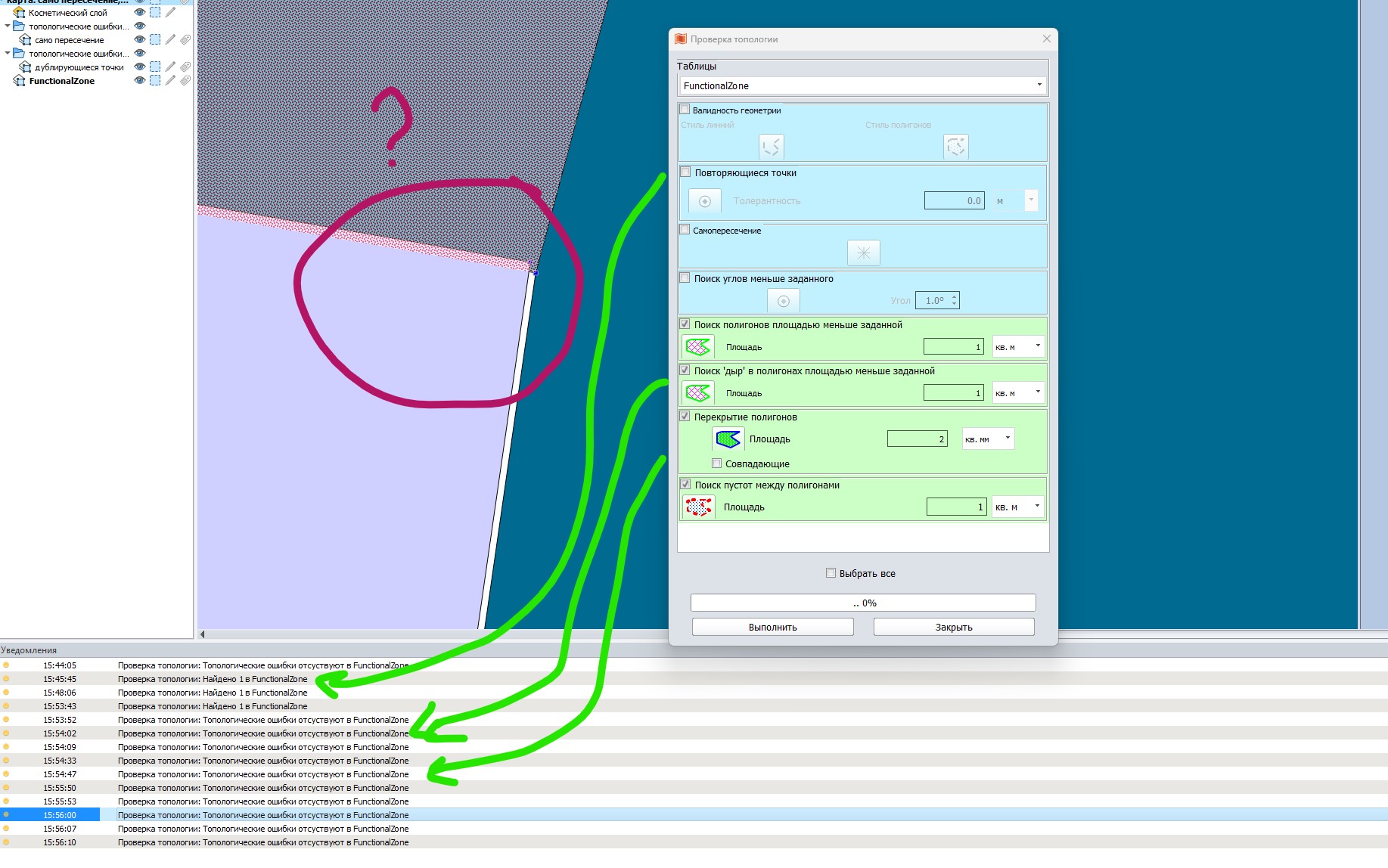

Добрый день! Спасибо огромное за плагин! находит почти все ошибки. Вопрос 1: есть ли где-то руководство как использовать модуль "Исправление топологии"? Сделала проверку - найдена одна ошибка - дублирующаяся точка. Нажимаю "исправление топологии" и ничего не происходит. (подумала, что может автоматически исправлено, но нет, повторная проверка показывает ту же ошибку).
Вопрос 2: есть пересечение явное и "дырка" между полигонами, но плагин говорит что пересечений нет. что я могла сделать не так что он не видит это пересечение?
