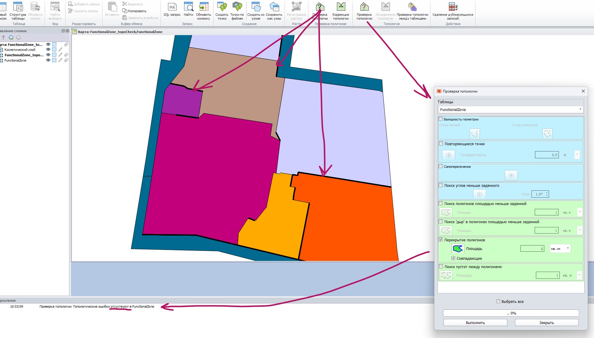

Добрый день! Спасибо огромное за плагин! находит почти все ошибки. Вопрос 1: есть ли где-то руководство как использовать модуль "Исправление топологии"? Сделала проверку - найдена одна ошибка - дублирующаяся точка. Нажимаю "исправление топологии" и ничего не происходит. (подумала, что может автоматически исправлено, но нет, повторная проверка показывает ту же ошибку).
Вопрос 2: есть пересечение явное и "дырка" между полигонами, но плагин говорит что пересечений нет. что я могла сделать не так что он не видит это пересечение?

Добрый день Размеры карты по пробуйте уменьшить. Было такое.legoeleto писал(а): ↑05 фев 2026, 16:52 Добрый день! Спасибо огромное за плагин! находит почти все ошибки. Вопрос 1: есть ли где-то руководство как использовать модуль "Исправление топологии"? Сделала проверку - найдена одна ошибка - дублирующаяся точка. Нажимаю "исправление топологии" и ничего не происходит. (подумала, что может автоматически исправлено, но нет, повторная проверка показывает ту же ошибку).
Re: Проверка и исправление топологических ошибок
Было бы не плохо если бы прислали пример файла.
По ошибкам . В некоторых случаях ошибку не возможно устранить для tab файлов ( это уже не однократно обсуждалось viewtopic.php?f=2&t=4134&p=6201&hilit=% ... 1%8C#p6201) .
Один вариант я описывал - используйте динамическое округление
И посмотрите плагин viewtopic.php?f=5&t=4150 , в нем можно увидеть точность вашей таблицы
По вопросу о документации - документации нет , если есть конкретный вопросы я отвечу. Документация требует отдельного времени

Добрый день! Файл прилагаю и картинку - проверку сделала встроенной проверкой и найдено множество перекрытий. Если плагином то не находит ничего.
