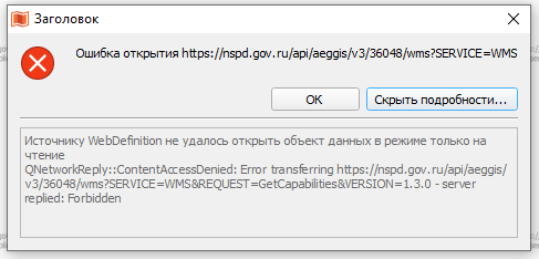

Есть проблема в работе модуля.
Ошибка открытия https://nspd.gov.ru/api/aeggis/v3/36048/wms?SERVICE=WMS
Источнику WebDefinition не удалось открыть объект данных в режиме только на чтение
QNetworkReply::ContentAccessDenied: Error transferring https://nspd.gov.ru/api/aeggis/v3/36048 ... SION=1.3.0 - server replied: Forbidden
Ничего не открывается. Доступа к НСПД нет.
Последний раз редактировалось НСМ 25 фев 2026, 10:45, всего редактировалось 1 раз.

Сообщение Александр » Сегодня, 17:22
Мы проверили работу сервиса - слой Земельные участки из ЕГРН открывается корректно, ошибок доступа не возникает.
Для локализации проблемы просим вас выполнить следующие действия:
1. Проверьте открытие других веб-слоев в ГИС Аксиома, например Файл - Тайловые сервисы - OpenStreetMap ESTI. Это поможет понять, связана ли проблема только с данным сервисом или со всеми веб-источниками.
2. Попробуйте открыть тот же слой непосредственно на портале НСПД через браузер. Если он не открывается и там, то проблема может быть на стороне сервера или в настройках доступа вашей сети.
