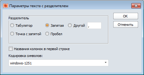

Импорт CSV-файла
Откройте CSV-файл в Аксиоме.
В диалоге Параметры текста с разделителем настройте:
  • Разделитель: Запятая
  • Отметьте галочкой Названия колонок в первой строке
▼ посмотреть
Нажмите ОК и укажите имя TAB-файла для сохранения.

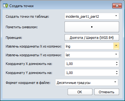

Создание точечного слоя
Вызовите Создать точки на вкладке Таблица.
В диалоге настройте:
  • Создать точки по таблице: выберите вашу таблицу с инцидентами
  • Укажите символ для отображения точек (маленький кружок)
  • Проекция: Долгота / Широта (WGS 84)
  • Извлечь координаты X из колонки: lng (долгота)
  • Извлечь координаты Y из колонки: lat (широта)
▼ посмотреть

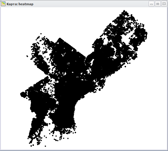

Очистка данных
Откройте созданный слой в новом окне карты.
Некоторые точки могут оказаться в координатах 0,0 (это артефакты данных). Выделите, удалите их и сохраните таблицу.
Вызовите Показать слой полностью из контекстного меню карты.
Вы увидите распределение инцидентов в виде множества точек.
По такой визуализации сложно определить зоны повышенной концентрации событий.
▼ посмотреть

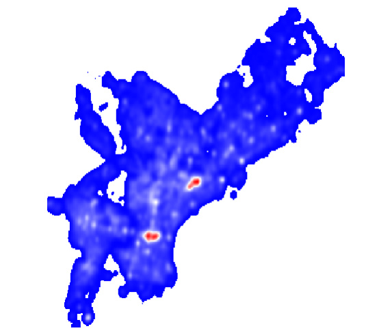

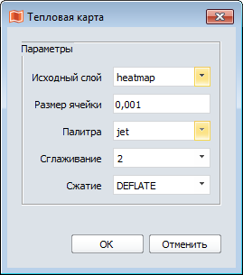

Генерация тепловой карты
Вызовите Тепловая карта из вкладки Карта.

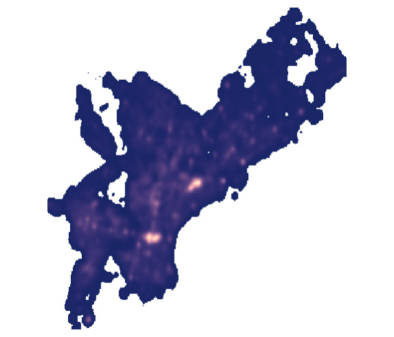

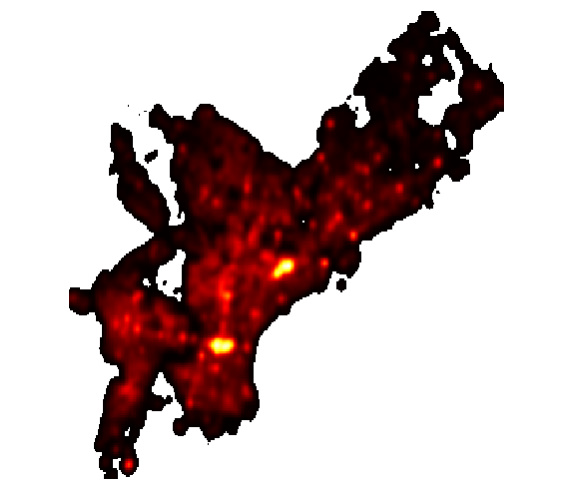

В диалоге параметров настройте:
  • Исходный слой: выберите ваш слой с точками
  • Размер ячейки: 0,001 (примерно 100 метров)
  • Палитра: jet (или другая на ваш выбор)
  • Сглаживание: 2
▼ посмотреть
Нажмите ОК и укажите имя выходного TIFF-файла.

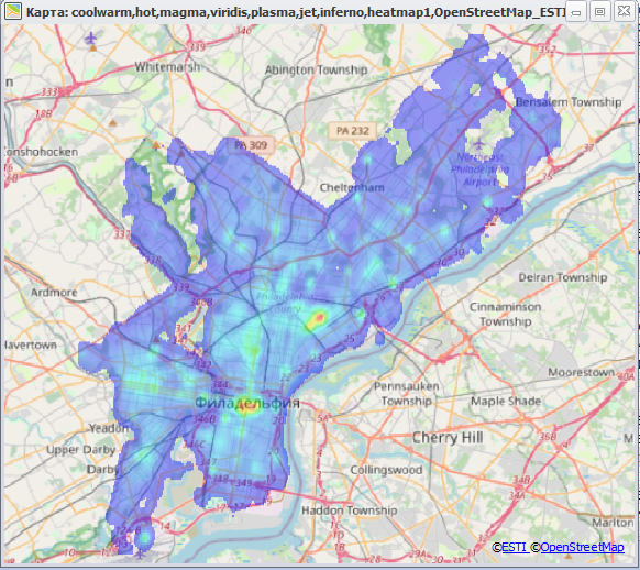

Визуализация результата
После генерации добавьте созданный GeoTIFF в активное окно карты.
Слой тепловой карты автоматически разместится ниже точечного слоя - переместите его выше в Управлении слоями.
Для лучшего восприятия:
  • Подключите подложку: Файл → Тайловые сервисы → OpenStreetMap ESTI
  • Настройте прозрачность слоя тепловой карты для наложения на подложку
▼ посмотреть
▼ Палитры
jet
inferno
magma
viridis
plasma
hot
coolwarm
