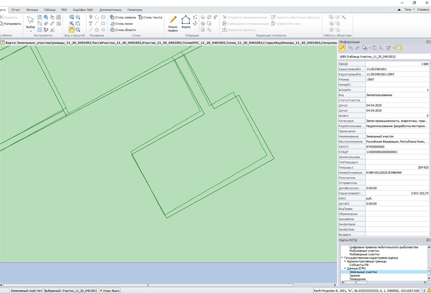

Почему при подгрузке границ ЗУ из КПТ и карт НСПД получается "отлет" около 20 метров? (Скриншот прилагаю)

Смещение данных из КПТ относительно карт НСПД может возникать по нескольким причинам. Наиболее вероятная — неправильно выбранная система координат при импорте данных.
Чтобы проверить корректность векторных данных, попробуйте наложить их на спутниковую или картографическую подложку из стороннего источника — например, OSM или другие, не связанные с НСПД. Это поможет визуально оценить, действительно ли присутствует смещение и насколько точно границы привязаны к реальным объектам местности.
На вашем скриншоте указаны параметры системы координат, соответствующие «МСК-11, зона 6», которые, вероятно, взяты с ресурсов, где данные собраны энтузиастами. Такие параметры могут отличаться от официально установленных и вызывать смещение в пределах десятков метров.
На странице https://mapbasic.my-board.org/msk11 представлены два варианта параметров для 6-й зоны МСК-11:
  • первый — пользовательский (совпадающий с вашим текущим),
  • второй — соответствует требованиям ГОСТ Р 51794-2008.
Попробуйте повторить загрузку данных КПТ, используя параметры системы координат из второго варианта. Это может устранить расхождение.
Отмечу: официальные параметры пересчёта координат необходимо запрашивать в территориальных отделениях Росреестра — именно там размещаются утверждённые и достоверные данные.
Параметры, размещённые на сторонних интернет-ресурсах, не являются официальными, их точность не гарантируется.
