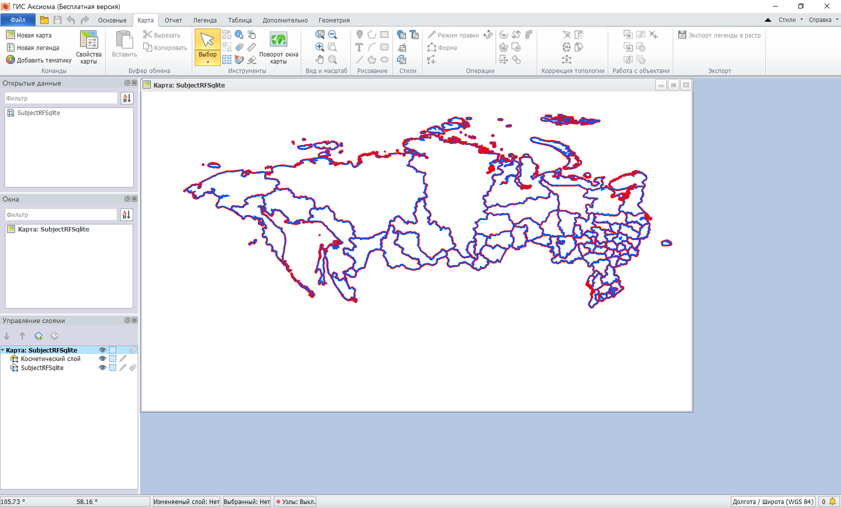

Пример использования при оформлении , с использованием sql запросов https://disk.yandex.ru/i/6_XE_A6b78GkkQ

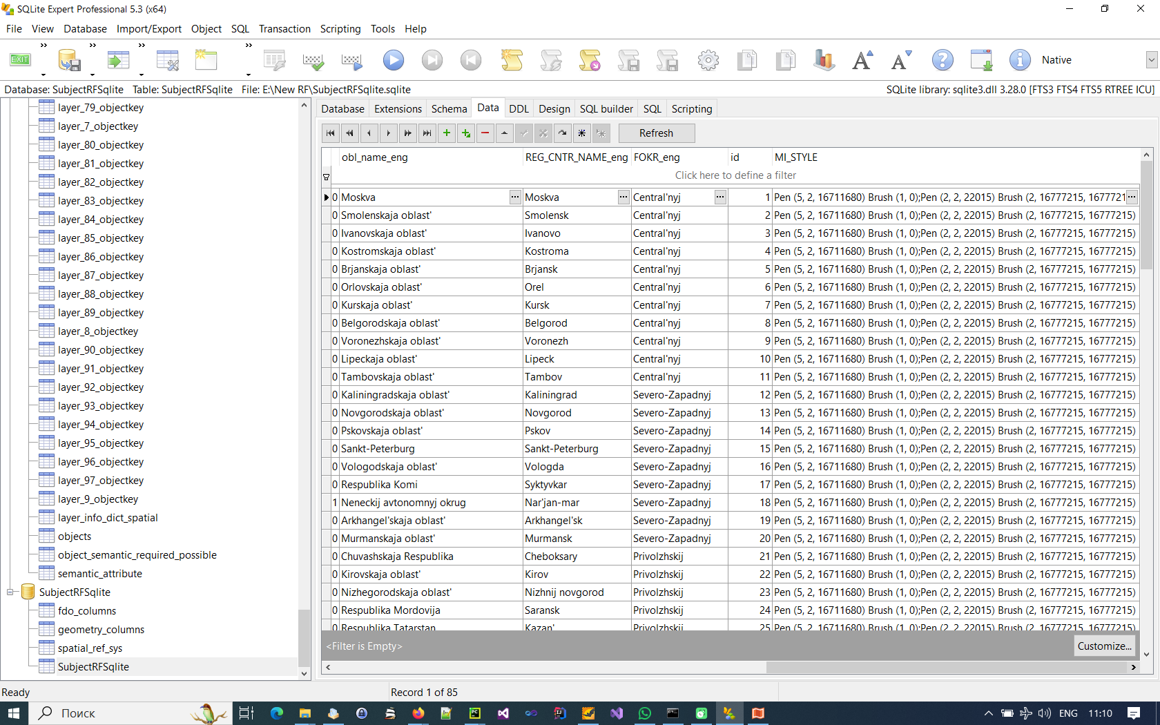

Так же можно использовать в случаях , когда данный хранятся СУБД и gpkg(sqlite) . Заносим в поле MI_STYLE строковое значений стиля

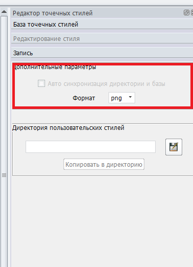

Добавлен редактор пользовательских точечных стилей.
В версии Axioma меньше 6.x поддерживается создание только в формате png .
В версии 6.0 и выше svg и png . Svg предпочтителен , т.к векторный

  • добавить в настройки "стиль точечного объекта", все сгенерированные стили из "редактор точечных символов", чтобы в дальнейшем выбирать их как шаблон;
  • создать растровый символ из файла пнг, или же при конструкции растрового символа дать возможность вписывать в него текст (на данный момент после вписания текста внутри "редактор точечных символов" он удаляется при создании).
  • создать растровый символ из файла пнг;
  • при конструкции растрового символа дать возможность вписывать в него текст (на данный момент после вписания текста внутри "редактор точечных символов" он удаляется при создании).

DiWo1f писал(а): ↑14 авг 2025, 11:25 Я выше писал. Но могу продублировать:
По ка понял только 2 пункт , создание png . Хотя он уже и в текущей версии есть
Вариант с текстом посмотрю что можно сделать.
Первый пункт совсем не понял . Можете написать мне на почту rubtsov@complat.ru , более подробно
