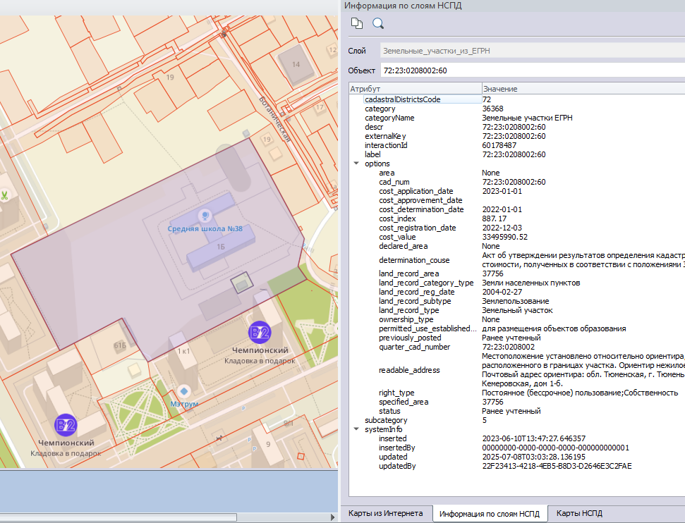

У нас уже доступна тестовая версия модуля «Карты НСПД», в которой реализована возможность просматривать информацию по слоям. Вы можете скачать её по ссылке в сообщении ниже.

Карты НСПД версия 1.4
Что нового:
Добавлен новый инструмент «Информация по слоям НСПД», который позволяет:
Как использовать:
  • На вкладке «Основные» появится привычная кнопка «Карты НСПД», которая открывает панель для загрузки карт из НСПД.
  • На вкладке «Карта» станет доступна новая кнопка «Информация по слоям НСПД».
  • С помощью панели можно:
    • Найти объекты по тексту.
Важно:
Модуль разработан для работы с ГИС Аксиома 7.0.
Скачать:
ru_axioma_gis_axipy_rosreestr_1_4.axp
(106.23 КБ) 2504 скачивания

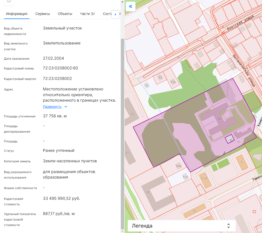

Модуль показывает не меньше информации, чем официальный сайт.
▼Сравнение
Официальный сайт
Модуль
