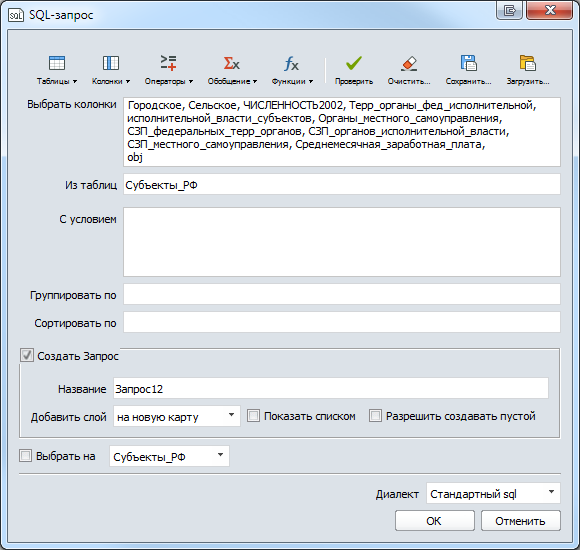

Напишу подробно. Мало ли понадобится кому-нибудь ещё.
В окне «Структура таблицы» выделить несколько полей одновременно и редактировать их сейчас нельзя. Самый простой способ сократить количество атрибутивных полей - создать новую таблицу через SQL-запрос, оставив только нужные столбцы. Порядок действий:
  1. Убедитесь, что выбран диалект «Стандартный SQL».
  2. Вызовите SQL-запрос из вкладки «Таблица».
  3. В поле «Из таблиц» укажите вашу таблицу, выбрав её из «Таблицы» на панели инструментов.
  4. В поле «Выбрать колонки» укажите нужные поля из «Колонки» на панели инструментов. Можно сначала выбрать все колонки, а затем стереть ненужные. Обязательно добавьте поле obj, чтобы сохранить геометрию объектов.
  5. Отметьте галочкой пункт «Создать запрос» и нажмите OK.
  6. Сохраните получившуюся таблицу используя меню: Файл → Сохранить копию таблицы.
