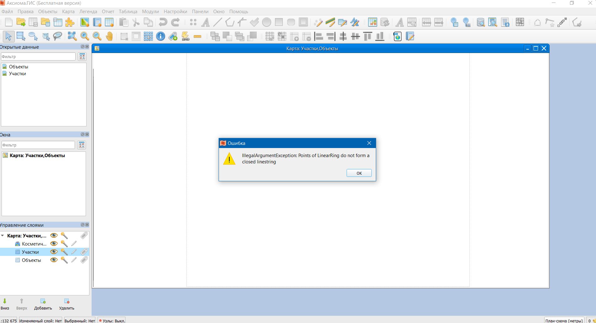

Так и не понял куда уехали объекты в карте в Axioma - только белое поле с квадратом и какие-то ошибки, поэтому скрины сделаны в MapInfo:

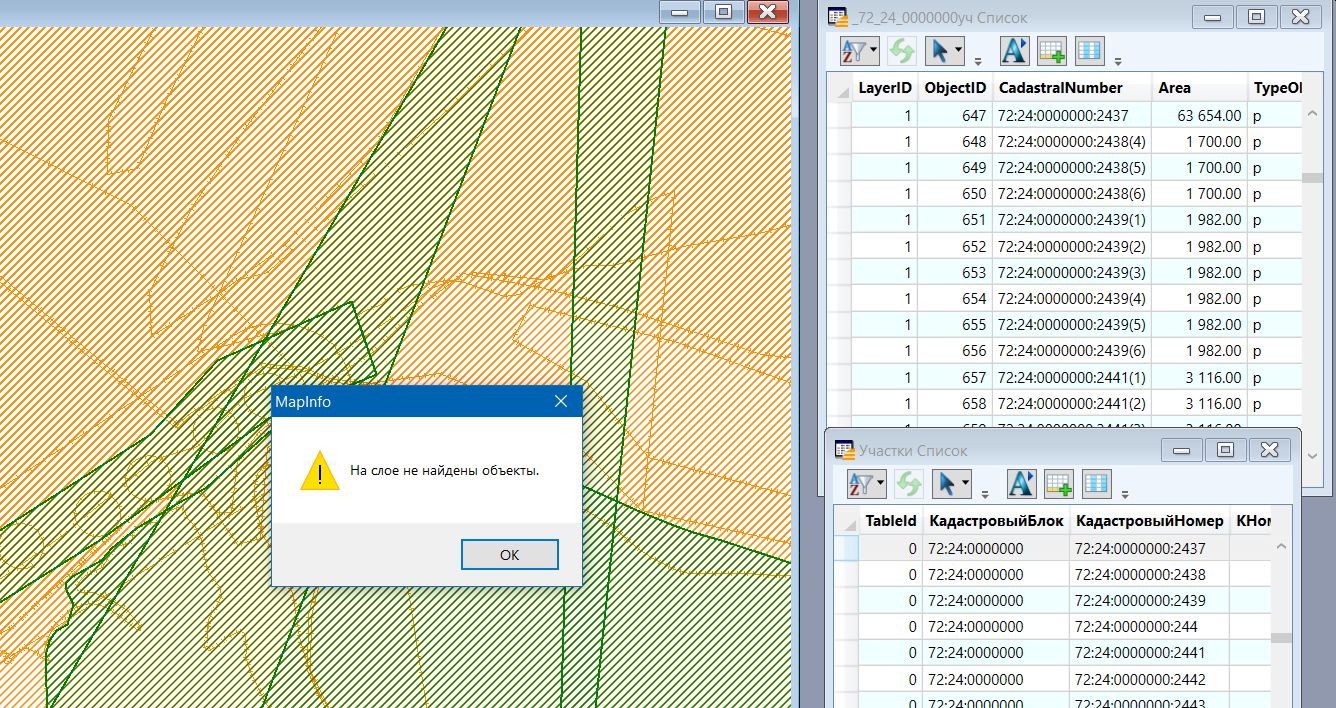

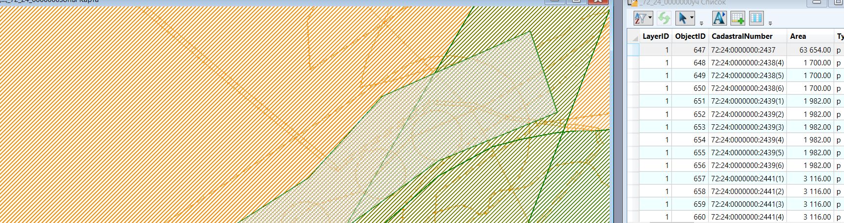

ЗУ 72:24:0000000:2437 в результате конвертации другим конвертером в карте есть - скрин "Другой", из КадОфис - хотя и имеет атрибут IsGraphic = 1, в карте отсутствует, т.к. строка не имеет связанной графической информации (скрин "КадОфис").
- КадОфис.jpg (287.18 КБ) 11083 просмотра
- Другой.jpg (304.03 КБ) 11083 просмотра
- Axioma.jpg (110.56 КБ) 11083 просмотра

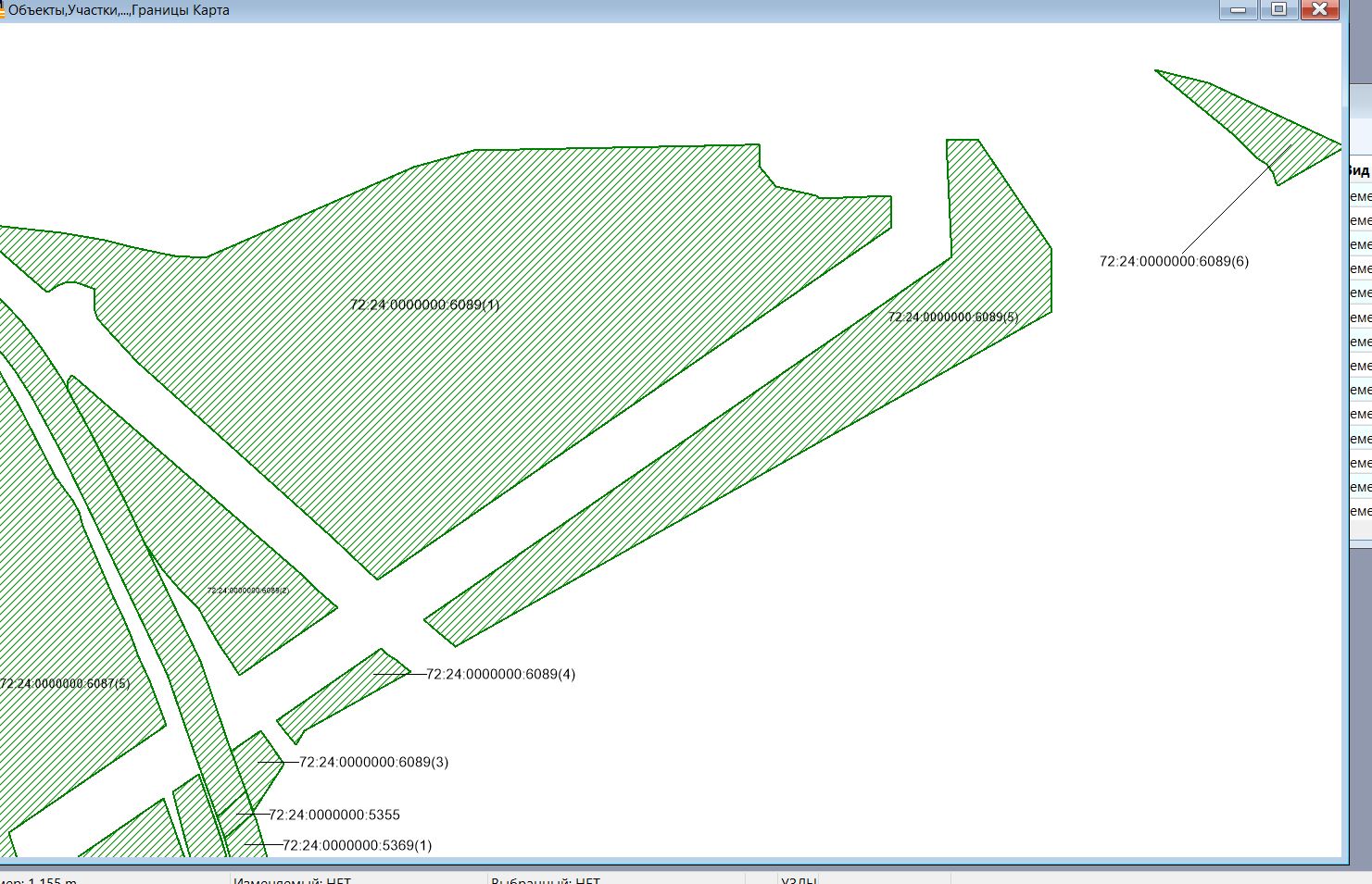

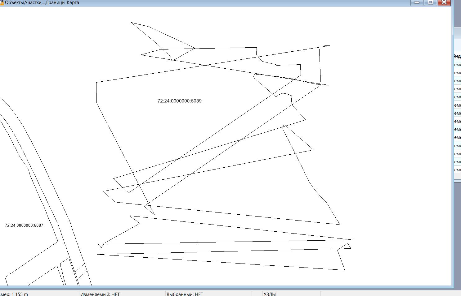

А вот участку 72:24:0000000:6089 не повезло.
- КадОфис2.jpg (90.21 КБ) 11054 просмотра
- Другой2.jpg (182.2 КБ) 11054 просмотра

Аксиома 32 или 64 битная? И какие настройки, скрин прикрепите.
Запустил на 64 битной Аксиоме, пределы по X и Y от 0 до 5000000, вот настройки
https://ibb.co/zsjCkGk
Нормально этот участок получился
https://ibb.co/L0QHGC7

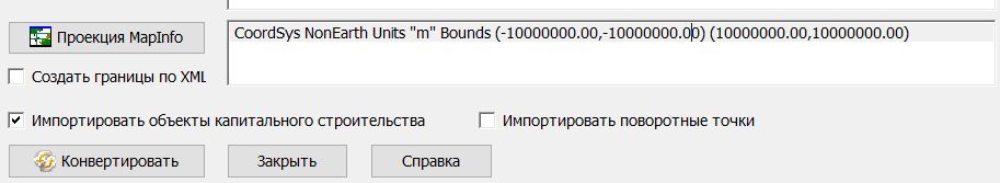

Действительно, с настройками пределов от 0 до 5000000 участок конвертируется корректно, но с привычными (и для кадастра и для MapInfo) от "-10 000 000" до "10 000 000" - участок "ломается".
Аксиома х64 бесплатная.
- Настройки.jpg (22.59 КБ) 11036 просмотров

Понял, это из-за пределов 10 миллионов. Лучше близкие к реальным указывать, хотя бы 5 млн.
Мы используем мапинфошную библиотеку mitab, она очень быстрая, гигабайтные xml за минуты перекручивает и в мапинфовые таблицы записывает. Типа нулевого квартала по Нижневартовскому или Сургутскому району со всей нефтянкой. Но она к границам требовательная и от 10 миллионов с ума сходит.
