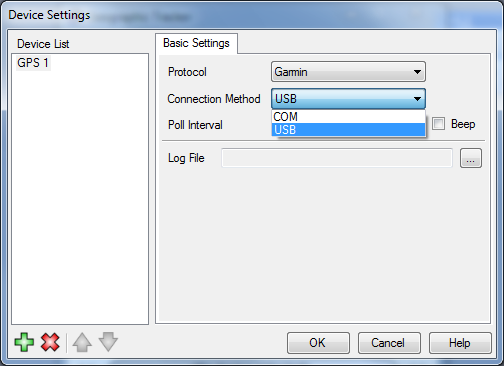

Как я понял пользователь использует Geographic Tracker , а он если мне не изменяет память работает только с Com портами и Nmea . Так что думаю пользователь уже использует GpsGate или что то аналогичное

gisamap писал(а): 11 май 2022, 07:05 Как я понял пользователь использует Geographic Tracker , а он если мне не изменяет память работает только с Com портами и Nmea .
Нет

Есть список устройств с которыми возможно настроить работу приложения? Вариант покупки другого GPS датчика так же рассматривается.

gisamap писал(а): 11 май 2022, 07:05 Добрый день.
Geographic Tracker подключается к MapInfo как дополнительный модуль из интерфейса MapInfo. Как-то подключить его к ГИС Аксиома наверное не получится.

Dmitry писал(а): 31 май 2022, 08:56 Есть список устройств с которыми возможно настроить работу приложения? Вариант покупки другого GPS датчика так же рассматривается.
В решении через QT Positioning можно (в том числе) использовать любое устройство подключаемое к компьютеру через COM-порт и выдающее поток NMEA.
Ваше устройство тоже имеет версию подключаемое через COM-порт: Garmin GPS 18x PC
К сожалению, COM-порт в современных ноутбуках дело редкое. Поэтому ПО современных устройствах часто эмулирует COM-порт при подключении по USB.
Списка устройств у нас нет - нужно смотреть описание к ним.
Альтернативой может служить сторонний эмулятор, такой как GpsGate.
Dmitry писал(а): 31 май 2022, 09:00 Geographic Tracker подключается к MapInfo как дополнительный модуль из интерфейса MapInfo. Как-то подключить его к ГИС Аксиома наверное не получится.
Geographic Tracker коммерческое приложение, но до определённого времени поставлялось бесплатно в комплекте с MapInfo. Вероятно его можно использовать в Аксиоме, но потребуется разработать библиотеку связи, да и Georapics Tracker не бесплатен.
gisamap писал(а): 31 май 2022, 10:11 Как рекомендовали разработчики Axioma , используется Qt Positioning , но в этом варианте к сожалению удается получать меньше информации из Nmea, в частности числа спутников
Посмотрите QNmeaSatelliteInfoSource

Александр писал(а): 03 июн 2022, 07:40
Понял. Спасибо!
