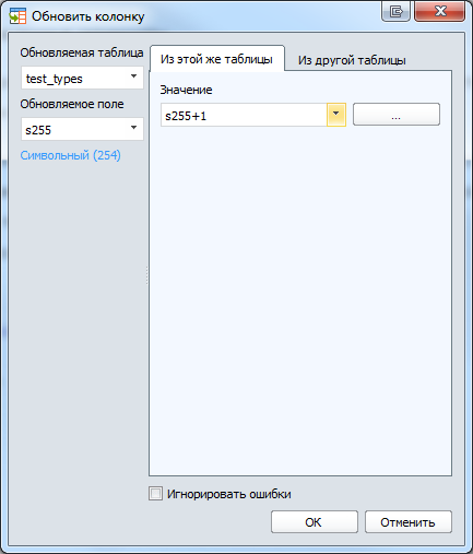

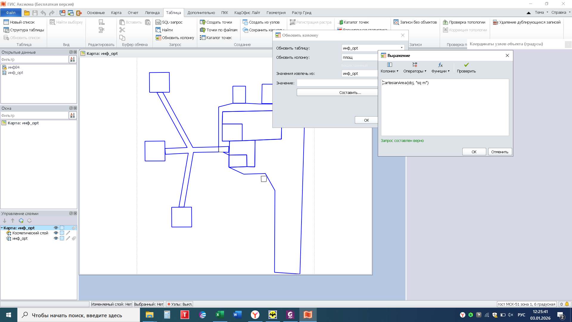

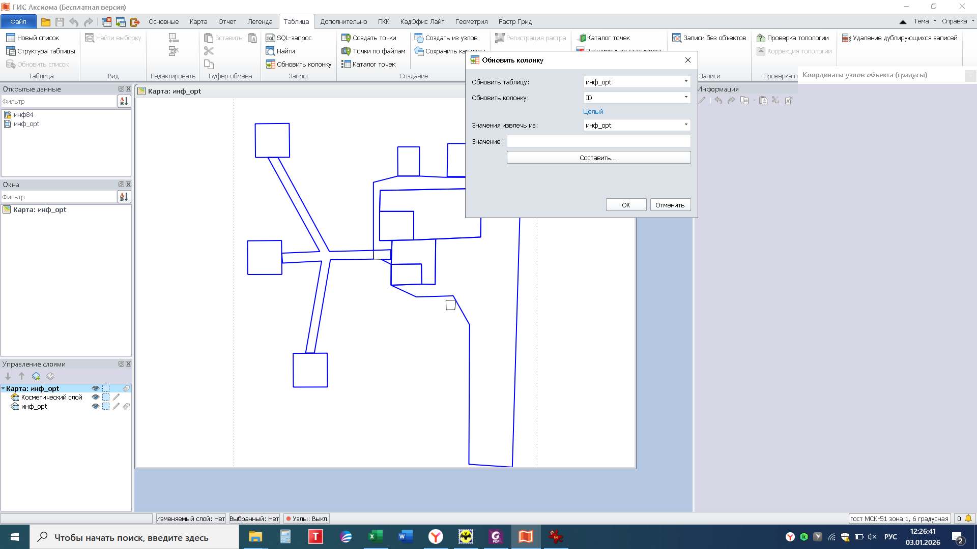

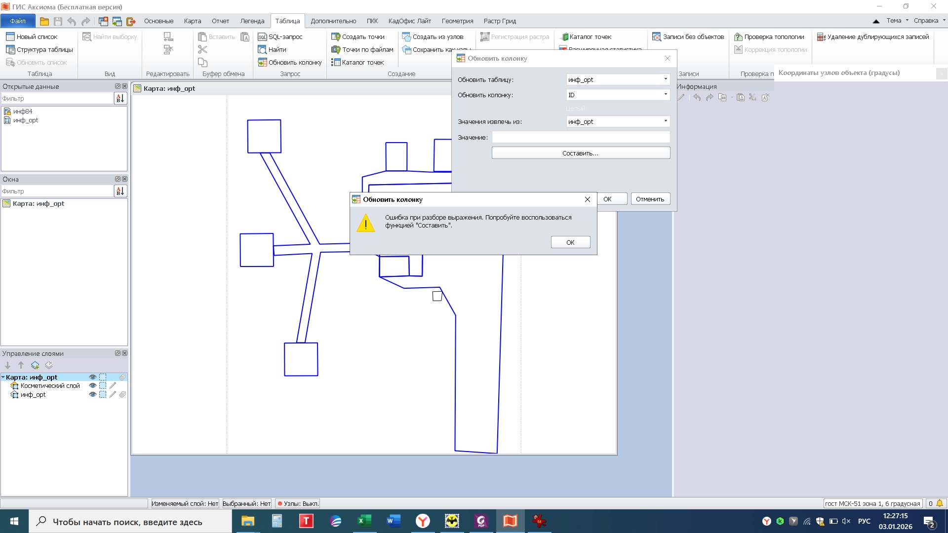

Добрый день! Не корректно работает функция обновить поле. В окне составить формирую нужную функцию скрин 1, и при нажатии ок в старых версиях поле обновлялось, а теперь требуется скопировать функцию и вставить в поле значение, тока тогда работает. скрин 2,3. Axioma 7.1.1

Благодарим вас за обращение и предоставленные скриншоты.
Мы подтверждаем наличие описанной проблемы в версии ГИС Аксиома 7.1.1 на некоторых системах.
В настоящее время выполняется обновление внешнего вида функции "Обновить колонку".
Если вы готовы принять участие в тестировании, предлагаем установить техническую версию программы, в которой данная ошибка не наблюдается.
Установка технической версии не влияет на работу основной установленной версии и может быть выполнена параллельно.
Скачать дистрибутив можно по ссылке: https://axioma-gis.ru/private_downloads/axioma-gis7-x64-2026-01-12-06-39.exe

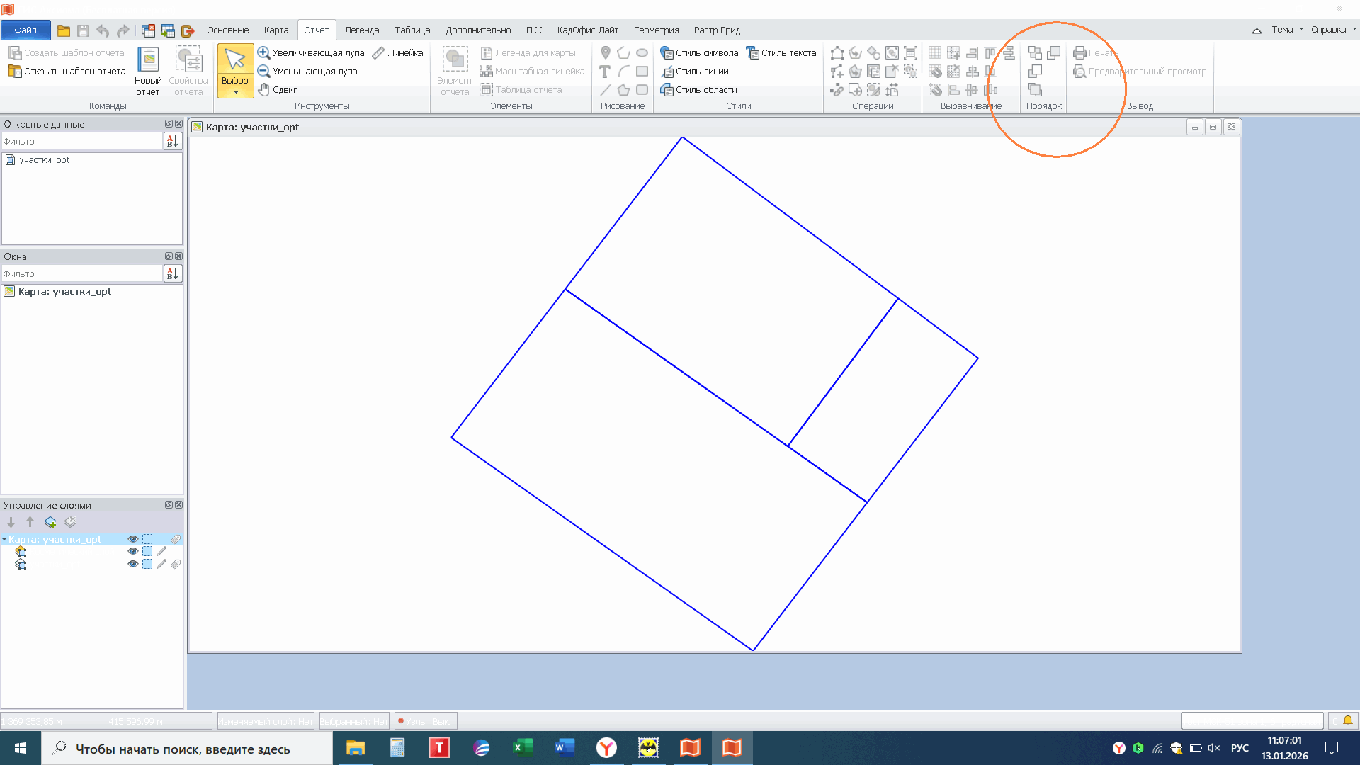

Тех версия установилась, функция обновления поля работает нормально. интерефейс не очень привычный, но это вопрос времени. Для сведения: В тех версии в режиме отчеты, вкладка "порядок" отображается несколько усеченная, по сравнению с версией 7.1.1

Pavel писал(а): 13 янв 2026, 11:09 Для сведения: В тех версии в режиме отчеты, вкладка "порядок" отображается несколько усеченная, по сравнению с версией 7.1.1
Если вы имеете в виду, что в группе «Порядок» на вкладке «Отчёт» отображаются только значки без текстовых подписей, то такое поведение связано с автоматической адаптацией ленты (Ribbon) под текущую ширину окна программы. При недостаточном горизонтальном пространстве программа скрывает текстовые подписи, оставляя только значки, чтобы сохранить доступность команд. При увеличении ширины окна подписи обычно появляются.
Этот механизм работает независимо от версии, но в разных версиях могут незначительно отличаться пороги срабатывания или состав элементов на ленте.
PS
В этой версии механизм изменения порядка элементов в отчёте был значительно переработан. Теперь при выполнении операций «Переместить Вперёд», «Переместить Назад» и пр. учитывается не весь набор объектов отчёта, а только те элементы, которые пересекаются (по области расположения) с выбранным(и) объектом(ами). Это позволяет точнее управлять порядком отображения именно тех элементов, которые реально влияют друг на друга визуально.
