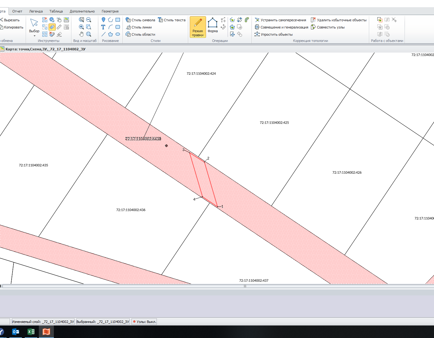

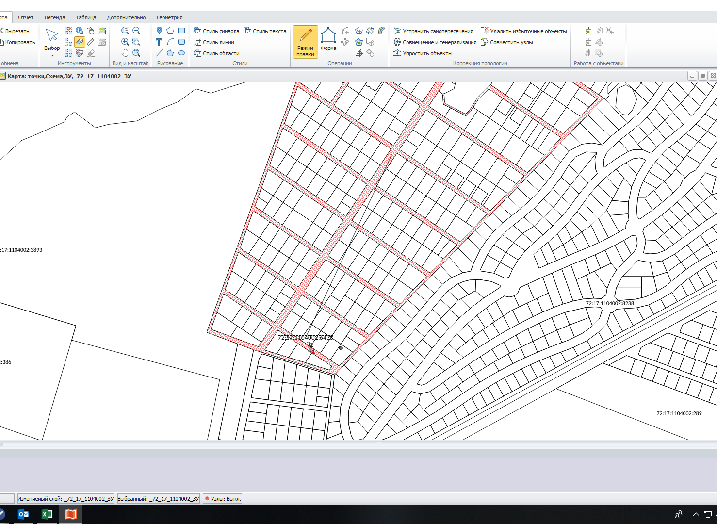

И еще вопрос по подписи, когда подписываешь номер участка и хочешь сделать вынос подписи с указкой, указка отлетает в центр объекта (с этим понятно) но указка не редактируемая, т.е. я не могу взять за конец подписи указки и передвинуть ее к моему месту подписи. В Мапе указка была редактируемой можно было ее перемещать как тебе удобно и была утилитка раньше перемещение указки подписи к центру на карте (не к центру объекта подписываемого). Может можно какими нибудь командами также сделать. Скрины приложила

Nestr писал(а): 02 фев 2026, 08:53 И еще вопрос по подписи, когда подписываешь номер участка и хочешь сделать вынос подписи с указкой, указка отлетает в центр объекта (с этим понятно) но указка не редактируемая, т.е. я не могу взять за конец подписи указки и передвинуть ее к моему месту подписи. В Мапе указка была редактируемой можно было ее перемещать как тебе удобно и была утилитка раньше перемещение указки подписи к центру на карте (не к центру объекта подписываемого). Может можно какими нибудь командами также сделать. Скрины приложила
В текущей версии ГИС Аксиома указка подписи всегда направляется к центроиду объекта.
Однако вы можете повлиять на положение указки, изменив местоположение центроида самого объекта. Для этого:
  • Выделите нужный объект.
  • Перейдите в режим редактирования формы: Карта → Форма.
  • Переместите центроид в желаемое место.
Мы учтём ваш запрос и рассмотрим возможность добавления функциональности для свободного редактирования указки подписи в одном из ближайших обновлений.
